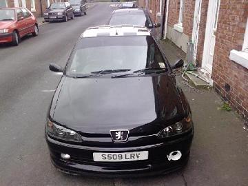

mich packt schonwieder die bastelwut...
zuerst wollte ich ja n airintake verbauen wie beim 106.allerdings gibts das ja für n 306er nicht.
ausserdem würd ich dann die ansaugwege kaputtmachen die wohl beim neuen S16 extra so gelegt worden sind und auch ein grund für die 13 mehr ps gegenüber dem alten modell sind.
allerdings gefällt mir die ansauggeschichte vorm luftfilter überhauptnicht.völlig verdrehtes schlauchgeraffel...wozu??alles was nachm filter kommt soll original bleiben.
hab mir überlegt neben dem nebelscheinwerfer in die blende ne bohrung zu setzen und n schlauch von da zum luftfilter führen.
schonmal jemand gemacht?machts sinn?isses platztechnisch überhaupt machbar?
meine überlegung geht weiter.was ist in der waschstraße oder bei regen und schnee?man will ja kein wasser ansaugen.
-reicht n bogen wo sich das wasser sammeln und durch ne bohrung ablaufen kann im ansaugschlauch?
oder lieber den schlauch in so einem winkel legen das überhaupt kein wasser reinlaufen kann?
müsste ich sonst noch was beachten?

sowas gabs schon, bei den engländern gesehen :)
da wurde aber meistens der nebler weggelassen, in dessen öffnung eine art "trichter" eingesetzt.
leider finde ich auf die schnelle kein bild mehr davon...

Für sowas muss die Hupe versetzt werden und die Öffnung in dem (ich nenns mal) Langsträger vergrößert werden. Ist eine gute Lösung für Schönwetterfahrzeuge!

hmm nebler wollte ich eigentlich behalten...mit einem darf man ja hier auch nich rumfahren :gruebel:
muss ich die tage mal zerlegen und schauen was geht.
