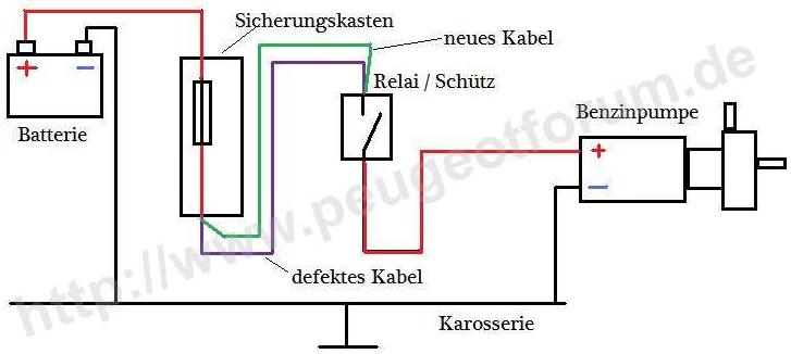

am bessten verlegst du von der Batterie außen am auto ein kabel zu deinem Anschluss
am schütz und probierst ob es dann geht....wenn ja dann klau irgendwo vor den sicherungen
+12V für dein Schütz und klemme es an den anschluss der Sicherung für dein Schütz...
weiß aber net wieviel strom dann durch dieses Kabel fließt.....oder du verlegst ein neues kabel
direkt zur Batterie....aber das alte kabel austausch kannste vergessen....
besser du entscheidest dich für eine schnellere methode, eben diese die ich genannt habe....
hab mal ein bild in meine Galerie gemancht schau mal ob es dir weiter hilft....

hab was vergessen...
du müssetst dann ja das kabel herausziehen....
musst dann das neue direkt dahinter anbinden.....
also ich würde ein neues Kabel verlegen bis zum sicherungskasten der Batterie!
Gruß chris

hier das Schaltbild.....hoffe das hilft...

Beitrag von Gaspard » Do 22.07.10 18:46
war kein ding das kabel zu tauschen, ca 20 minuten. die kabel haben tatsächlich bezeichnungen an beiden enden aufgedruckt. wenn man also weiß von wo nach wo das kabel verlegt ist muss man nicht lange suchen
