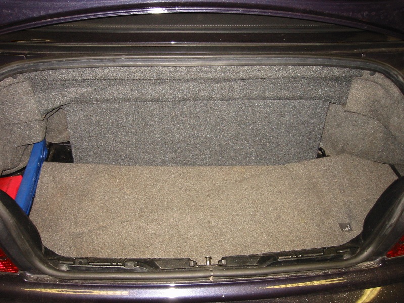

hallo liebe gemeinde,
ich habe folgendes problem:
ich habe vor einigen tagen meine anlage in den offenen franzosen eingebaut.
bestehend aus einer ground zero bassreflexkiste und einer crunch v4200 endstufe.
subwoofer gebrückt auf kanal 3+4.
war in meinen geschlossenen autos immer recht zufrieden.
leider ist es nun so das aus meiner sicht zu wenig druck vorne ankommt.
vermutlich durch das ganze blech was da verbaut ist findet der sub den weg nicht richtig nach vorne.
ich bin nun am überlegen was ich tun soll.
sollte ich eine neue endstufe kaufen oder es erst mal mit nem anderen sub versuchen?
ich habe noch einen magnat tranceforce 1200 (bandpass) auch 30er durchmesser.
der sub steht übrigens im kofferraum, welchen man nach dem einbau als solchen kaum noch bezeichnen kann.

also ersma zu dienr endstufe ovn crunch... das teil is absoluter müll, sry aber die is bei nem kumpel schon drei mal komplett abgeraucht!
in welche richtung zeigt deine membrane vom woofer?
zu spectron, die nedstufen sind teils ok, aber eher für den lautsprecher bereich, nicht für so große digner wie woofer etc!
du sagst deine endstufe wird zu heis und schaltet ab? das heist du wilslt viel mehr druck, kauf dir n gscheites system! (is nich böse gemeint^^)

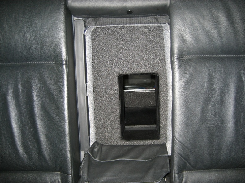

wichtig wäre erst einmal zu wissen, was du überhaupt für ein Radio hast? Gerade das und die Einstellungen machen schon nen gewaltigen unterschied.
Dann solltest du wissen, was genau du überhaupt möchtest. Du brauchst zu erst mal ein Frontsystem, das mit dem Woofer überhaupt mithalten kann. Und ohne Endstufe, wird das nichts. Also entweder ne starke 4 Kanal oder eben zwei 2 Kanal Endstufen.
Das problem mit dem Druck ist bei einer Limo/Coupe/Cabrio bekannt, dass ins Fahrzeuginnere einfach zu wenig ankommt.
Hier braucht du eine Bandpasskiste, wo der Port z.b. durch den Skisack spielt. Gerade bei langen und tiefen bass wie bei Hiphop sind die JL Audios dafür wie gemacht, weil die etwas Fett klingen. Sind auch übrigens bezahlbar.

Mannnn bei der Vorschau funktionieren die Bilder immer aber sobald ich es abschicke, geht natürlich 1 wieder nicht. :motz: :motz:
