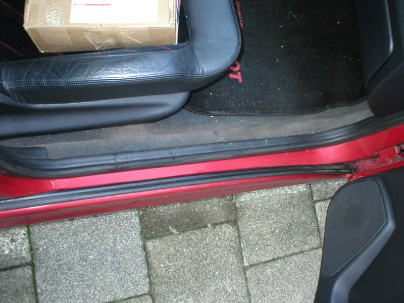

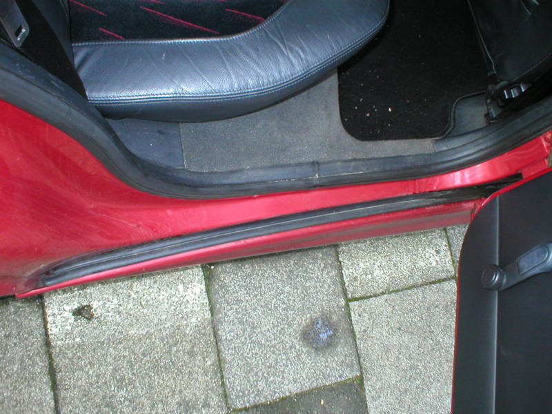

Hallo zusammen
ich brauche Hilfe bekomme bald Seintenschweller weis aber nicht wie ich diese montieren soll ..
kann mir da vielleicht jemand Helfen ??? n bild mit offenen türen vielleicht
danke schonmal ciao ciao

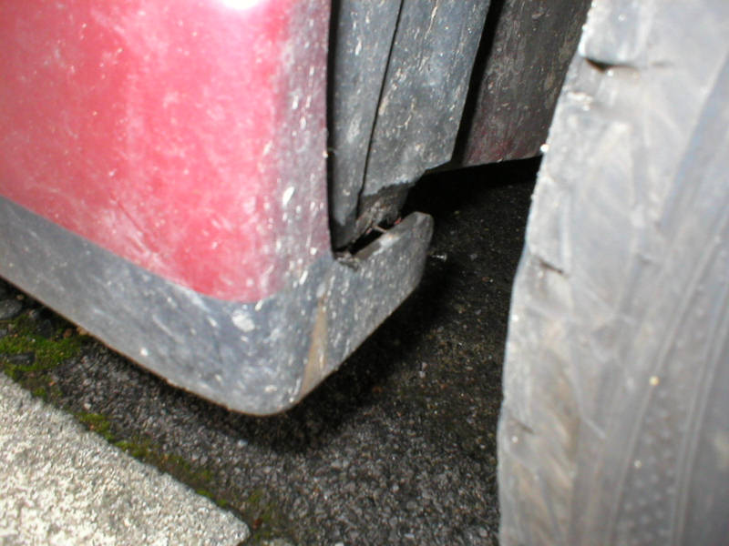

Aber immer ;)
Sie sind oben genietet und unten für gewöhnlich geschraubt.

Die Schweller haben (falls sie original sind) oben und unten Löcher für die Schrauben bzw. Nieten, die kannst du selbstverständig verwenden, die Aufnahmepunkte an der Karosserie ergeben sich ja beim anhalten der Teile.
Wobei ich niemals Schrauben ins nackte Blech drehen würde :dummguck:
