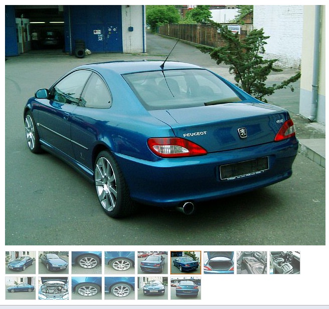

ich hätte eine Frage, zu Anbauten an meinen QP. Ich besitze einen 406 QP 140KW 16V mit Musketier 18Zoll Schlappen und Spurverbreiterung.
Nun soll ein ESD und Sportluftfilter folgen. Eigentlich vollte ich eine Duplex Anlage mit Ovalen dezenten Endrohren. Aber leider habe ich keinen Hersteller gefunden. Nun gefällt mir der unten aufgeführte ganz gut.
Wie verhält sich ein ESD ohne Gutachten. Welche Probleme könnten entstehen? Z.B. in einer Polizei Kontrolle.

So sollte meiner dann etwa auch aussehen!!
QP 08/1997 V6 3.0 140kw byzantblau
