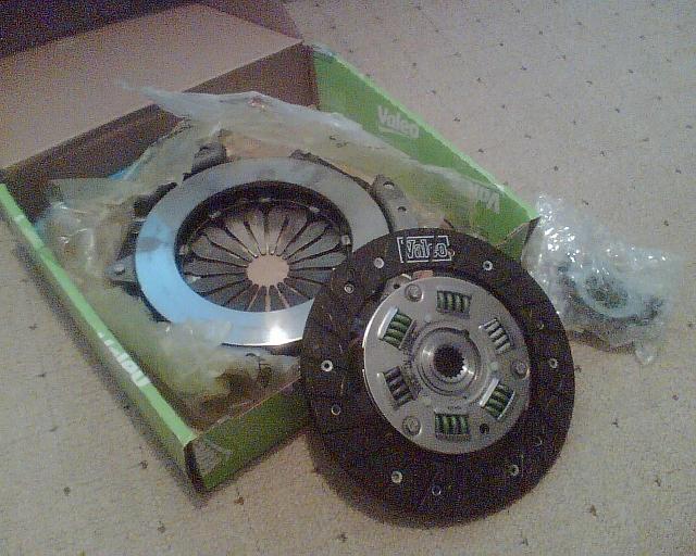

In einem KupplungsSATZ sind eigentlich alle 3 Elemente enthalten. Ausrücklager, Scheibe und Platte.
Valeo

Das ist aber kein Reimport, das ist Ware aus der größten Autoteilekette Berlins und auch wenn, Valeo ist Valeo. Aber egal, keine Lust mit dir zu diskutieren. Du bist jetzt auf meiner Sympatieverlorenliste.
