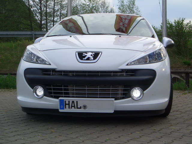

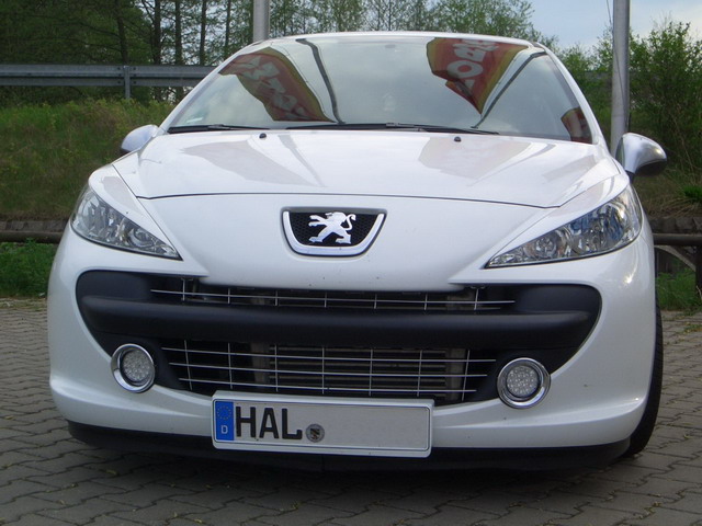

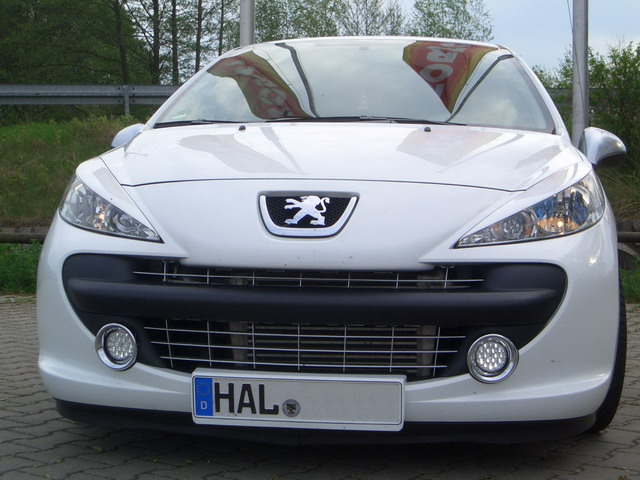

Beitrag von Ghoststalker » Fr 30.04.10 21:56
der BC meckert natürlich rum wenn die glühlampen wech sind, kann man aber überlisten, hab einfach nen paar alte standlichtlampen dran gemacht, das ganze wasserdicht, damit der BC was zum durchmesser hat mit seiner prüfspannung und schon hält der die "klappe" :zwinker:
Tagfahrlicht an
TFL 1.jpg (97.52 KiB) 1989 mal betrachtet
Tagfahrlicht abgedimmt
TFL 2.jpg (95.36 KiB) 1989 mal betrachtet
Tagfahrlicht aus
TFL 3.jpg (94.06 KiB) 1989 mal betrachtet
Peugeot 207 RC, langer 5. Gang, KW Gewindefahrwerk Variante 1, LED Rüllies vom Facelift, FORGE Blow Off + großer Ladeluftkühler, FP Scheinwerferblenden, TFL Nebler-Variante, Black/Red MSW 16 ... da isser
