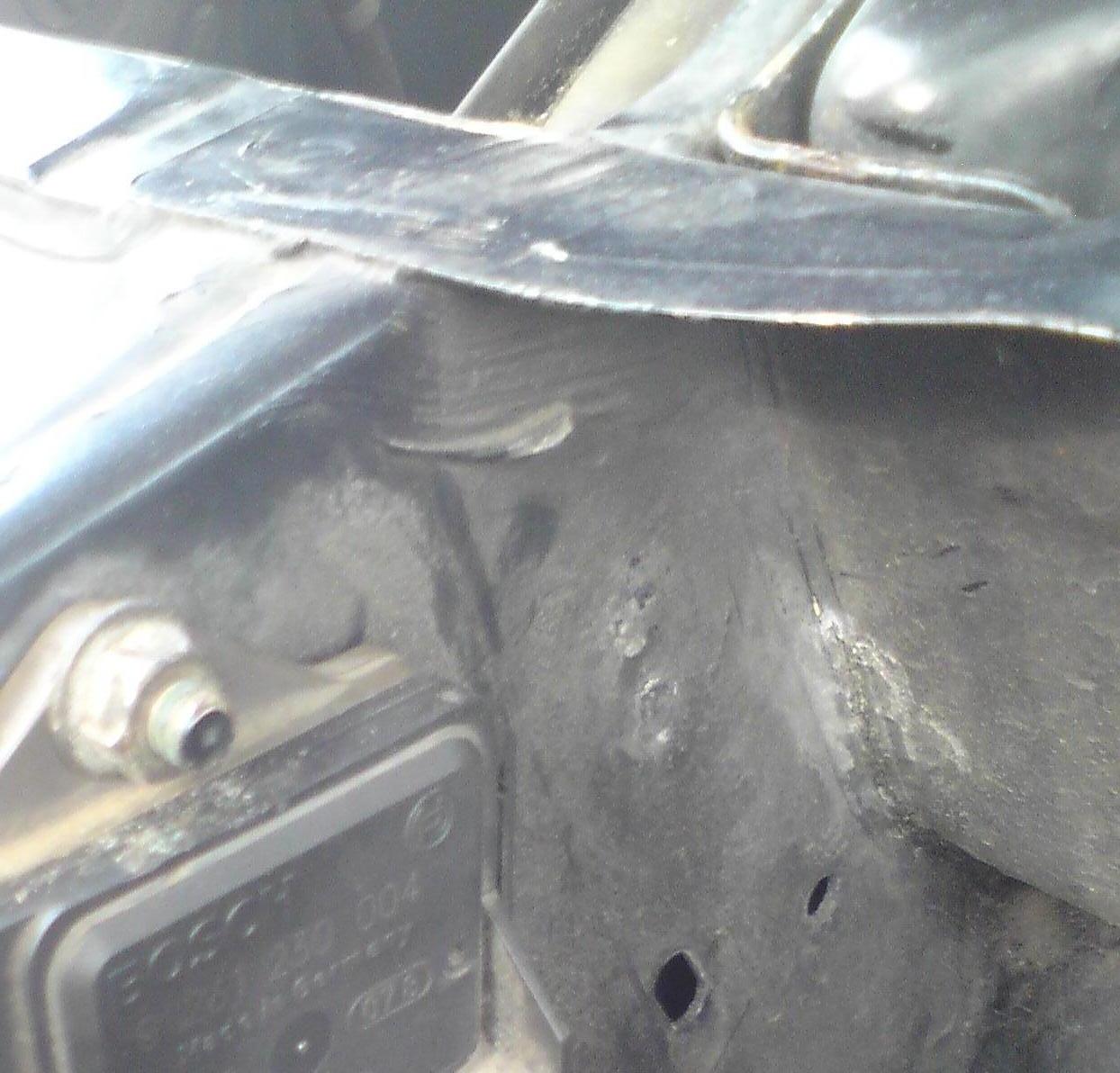

Hallo zusammen
Kann mir bitte schnell jemand sagen wie sich das Teil auf dem Foto nennt?
Es ist am Dom angebracht und hat (glaube ich) mit Drehzahl oder Standgas was zu tun.
Ich habe leider selber keine Ahnung von Autos :-(
achso das Teil ist von Bosch
Vielleicht weiß sogar jemand wo ich das günstig bekommen kann oder was es ca kostet?
Vielen Dank euch schonmal
vg Nora
sitz links oben in der Ecke neben Motor

nabend
sieht fast aus wie ein zündmodul.....

kannst du noch ein weiteres bild machen, man erkennt kaum wo sich das teil befindet? und schreib mal rein was alles genau auf dem teil steht

ach ja.. welches auto du genau hast und mit welchem motor wäre dafür au wichtig.....

Ich habe zwar keine Ahnung, was auf dem Bild ist, es könnte auch etwas extraterrestrisches sein, aber wenn man die Nummer die fett draufstecht beim Gockel eintippt, meint jener:
Sensor, Saugrohrdruck Bentley, Citroën, Peugeot von Bosch - 261 230 004
Ob der Gockel immer recht hat?

Hallo zusammen
Ja sorry das mit dem Bild war wohl etwas schlecht :-)
Ich mache morgen ein neues rein.
Ich habe ein 306 1,6L
2.1 3003
2.2 730
baujahr 1994
das Problem ist das mein Standgas spinnt / also es geht hoch und runter.
Und beim Fahren ruckelt es.
Mein Bekannter meint das es wohl daran liegen könnte ( er hat schon ein paar dinge nachgeschaut).
Ich habe wie gesagt nicht so viel Ahnung von Autos ...SORRY ;-)
vg Nora

Ich denke es ist der Suagrohrdrucksensor, Wenn der Mucken macht kommt auch deine Fehlerbeschreibung hin.
Geht unten ein Schlauch dran? (Unterdruckschlauch), man sieht leider nur die eine Verstärkung und nicht was drunter ist.

Eindeutiger kann man es dcoh nicht sagen, google halt selbst mal mit der Nummer.

danke Leute !!!! :daumenhoch:
Ihr habt mir schon mal bestens geholfen.
Anscheinend ist es wirklich dieser Saugrohrdrucksensor.Falls jemand einen hat bitte melden :zwinker:
