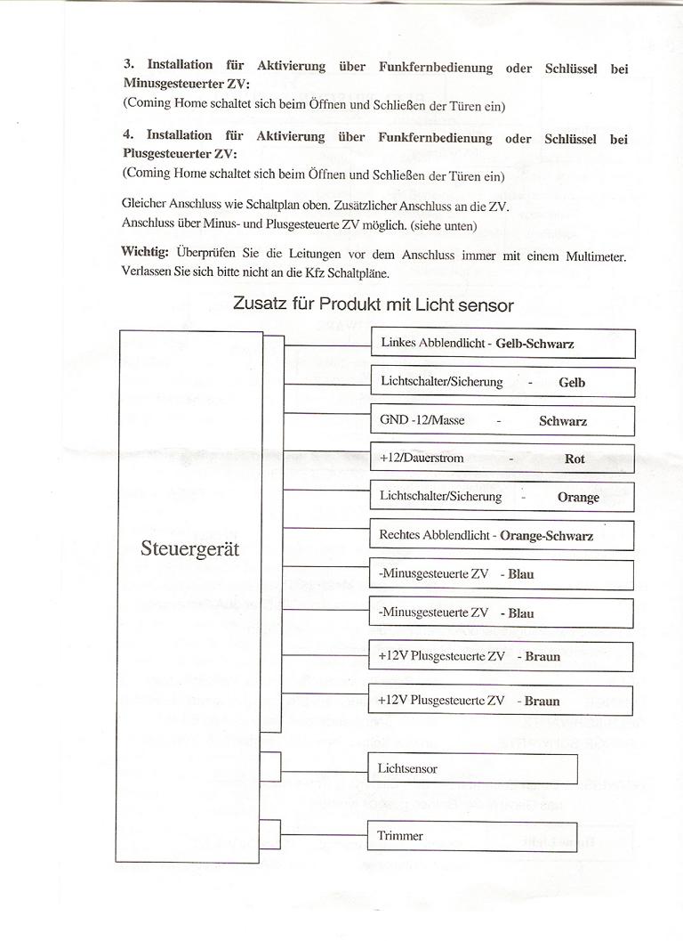

Hallo, ich habe mir ein Coming Home Modul besorgt und hab leider Probleme beim Einbau.
Hab Null Plan wie und wo ich das im Sicherungskasten anschließen soll.
Kann mir jemand Schritt für Schritt beschreiben wie ich das Teil anzuschließen habe? Es soll so funk. dass wenn ich die ZV öffne und schließe per Funk die Ablendlichter oder Nebelscheinwerfer an gehen.
Habe nirgends nen Schaltplan gefunden, auf dem ersichtlich ist, welches Kabel wozu gehört. Eigentlich brauche ich doch nur 2 Leitungen für ZV->auf und ZV->zu, die beiden Leitungen zu den Lichtern und einmal + und einmal - (oder?)
Habe mal den "tollen" Schaltplan vom CMH Modul angehängt.
Bin über jede Hilfe dankbar!

LeoKS
Beiträge: 11
Registriert: Di 07.07.09 23:20
Postleitzahl: 52445
Re: HILFE + + + Coming Home Modul + + + HILFE
Beitrag von LeoKS » Fr 09.04.10 16:25
Stimmt! Habe ja auch das falsche Bild hochgeladen :floet:
Also hier ist das richtige :auslach:

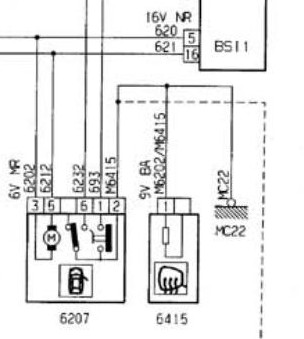

Martin
Schattenparker
Beiträge: 6945
Beitrag von Martin » Fr 09.04.10 16:50
LeoKS hat geschrieben:Stimmt! Habe ja auch das falsche Bild hochgeladen :floet:
Am 16-poligen schwarzen Stecker der BSI auf Pin 5 liegt "+Öffnen" an.
Am 16-poligen schwarzen Stecker der BSI auf Pin 16 liegt "+Schließen" an.
Die Kabel zu den Scheinwerfern müsstest Du bitte selbst am Schalter ausmessen, da der Schaltkreis diesbezüglich vor 10 Jahren auch schon falsch war... :D

LeoKS
Beiträge: 11
Postleitzahl: 52445
Beitrag von LeoKS » Fr 09.04.10 16:57
Das ist ja schonmal Weltklasse!
Habe woanders schon was mit 620 und 621 gelesen, aber wie soll man die Nummern auf den Kabeln erkennen? Also ich habs nicht hingekriegt. Aber wenn man weiß, welcher Pin das ist, ist ja schonmal viel weiter geholfen.
Das Licht greife ich dann am besten hinterm Hebel ab, und weißt du zufällig, wo man am besten +12V und Masse wegnimmt? Also im Sicherungskasten hat man da ja mehrere Spannungen, aber wo laufen die zusammen? (Außer an der Batterie?)
