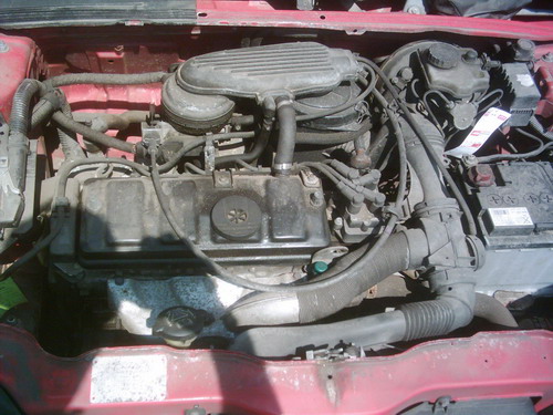

hallo zusammen.
kann mir jemand sagen wo der Leerlaufregler bei einem Peugeot 106,1.1l,1124ccm, 44Kw/60PS ist?
Habe euch ein Bild vom Motorraum angehängt..

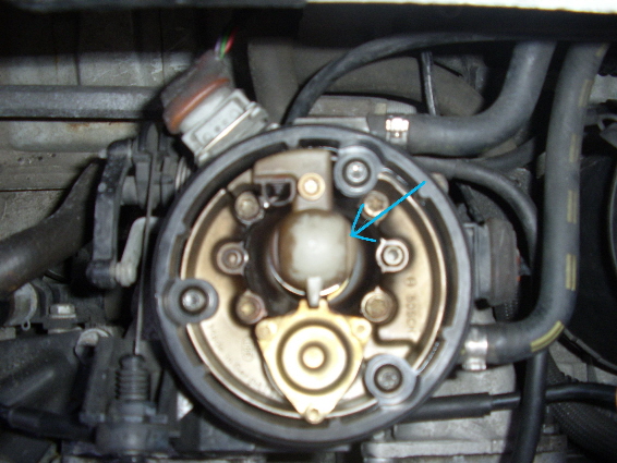

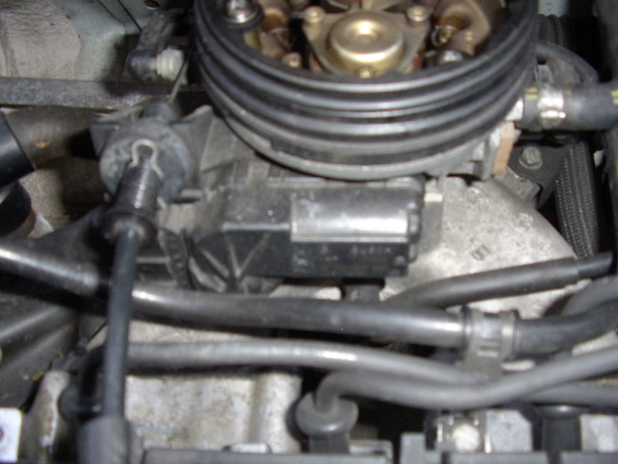

ok,das problem ist. das ich immer ein bisschen Gas geben muss zum starten. Und dann stellt er die ca. ersten 500m fahrt beim Auskuppeln aus,oder manchmal nur ca. 400 U/min. hat. Aber wenn ich ein bisschen gefahren bin dann hat er keine Probleme mehr.. bis ich z.b. die Heizung einstelle, dann merkt und hört man ein abfallen der Drehzahl. Und pro zugeschaltete Funktion nimmt er noch mehr an Drehzahl ab, bis er wieder abstellt.
hmm..nichts von so einem schwarzen Teil am Gehäuse, nur das was auf dem Bild 1 ist, und der 4- polige Stecker denn ich gemein habe ist dieser auf Bild 2 und ist der Stecker zu dem Teil auf Teil auf Bild 3..

das sollte der Leerlaufsteller sein.

Nur schnell,auf Bild 3 ist der Leerlaufsteller.Zum anderen Problem weiss ich grad so nichts.Kann da im Moment nicht weiterhelfen.
