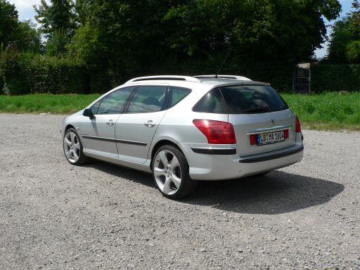

Also ich denke, dass ET 35 so ziemlich das höchste der Gefühle sein könnte. Ich habe 8,5 x 20 Zoll, auch mit ET 35.
Unten ein Bild vom Vorbesitzer. Wenn Du eben mal hinsehen möchtest, wirst Du feststellen, dass die schon ziemlich rausstehen. Viel mit verbreitern ist da nicht mehr.

Und jetzt wo es erwähnt wurde, seh ich es auch. Tatsächlich Federn: VA 40mm, HA 25mm. Das muss dann aber wenig Federweg sein, wie es da aussieht.
Ich würde jetzt mal vermuten, dass er die Distanzscheiben dazu hat, weil er die 9 Zoll ausgleichen muss. Ohne würden die Felgen wahrscheinlich zuweit drinnen stehen und man könnte nicht mehr recht einlenken.
