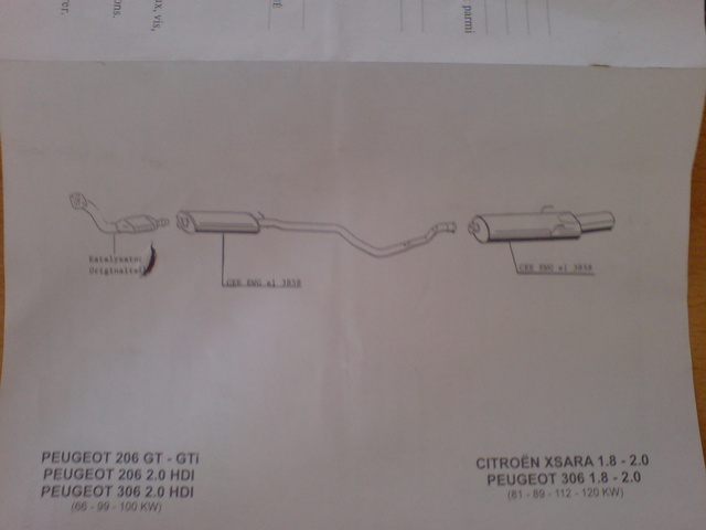

Ich wollte mal fragen ob einer weiß, ob dieser Auspuff:
(Typen siehe unten) auch unter einen "Peugeot 306 Cabrio (7D, N3, N5) 2.0 16V (97Kw)" - Motorcode: "RFV (XU10J4R)" passt.

Vom Bild her sag ich mal NEIN, mur wenn ausdrücklich für Cabrio aufgeführt ist, denn der ESD ist beim Cabrio ganz anders als bei dem Fließheck.

Nein, passt überhaupt nicht.

@Jürgen: Das ist der Link zum ESD, den Du mir vor kurzem per PN geschickt hast http://www.pejot.org/shop/product_info. ... ortschalld Der wird dann wohl auch nicht passen, oder sehe ich das falsch?
Kann mir denn jemand im unteren Preissegment einen passenden Endschalldämpfer empfehlen?
Patrick

Bei ebay gibt es doch reichlich was zb supersport:
http://cgi.ebay.de/Supersport-Endschall ... 4a9f110088
aber auch noch remus usw

ja, aber nicht für den Typ mit 97Kw

der link vom supersport ist auch für 97kw
und wenn ich supersport da richtig verstehe passt auch der 89kw esd drunter
aber die cab fahrer hier wissen das bestimmt besser
