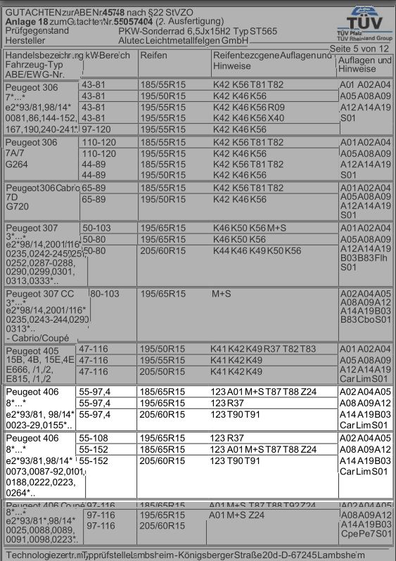

Hi , ich möchte mir bei ebay diese Alufelge Alutec 195/50R15H
Felgenbreite: -- Reifenbreite: 195
Zollgröße: 15 Zoll Querschnitt: 50
Einpresstiefe (ET): 15 Tragfähigkeitsindex: --
Lochzahl: 4 Geschwindigkeitsindex: H: bis 210 km/h
Lochkreis: 108
kaufen,passen die auf mein 406 er Limo... ? ,leider konnte mir das der Verkäufer nicht beantworten
danke !

Mein 03er Break hat flgende Rad/Reifenkombinationen eingetragen, wird bei der Limousine gleich sein. Geschwindigkeitsindex je nach Motorisierung. Salut! V.
195 / 65 R 15 91H / 6J x 15 e=18
195 / 65 R 15 91H / 6,5J x 15 e=20
205 / 60 R 15 91V / 6,5J x 15 e=20
205 / 55 R 16 91W / 6,5J x 16 e=20
Salut! V. ,der sich jetzt auch eine Citrone eingehandelt hat. :lachkreisch:

danke für die schnelle antwort,nun hab ich rausbekommen welche felge das von alutec ist,es handelt sich um die Storm
im anhang hab ich das Gutachten für die ABE angehängt,für den ein oder anderen sicher von interesse.
Muß sagen,Alutec hat echt Hammerfelgen zur Auswahl :lach:
Ein Auzug der pdf Datei,leider war die komplette zu groß und auch die Dateiendung "pdf" wird nicht erlaubt
