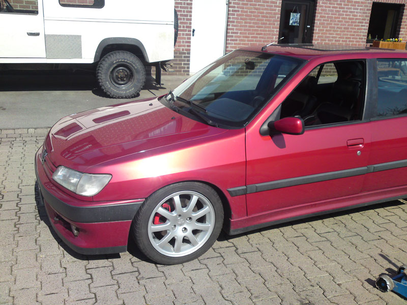

306Cab
Speed-Junkie
Beiträge: 3882
Postleitzahl: 33829
Wohnort: Borgholzhausen
Re: Ouragon Felgen 306?
Beitrag von 306Cab » Di 02.02.10 15:22
Bei 8mm Spurplatten würdest du auf die original ET kommen vom 306/406 und somit die Eintragung vielleicht erleichtern weil du dich auf das GA berufen könntest. Ne gängigere Größe wären dann 10mm. Alle Angaben natürlich pro Rad ;)
und weils so schön ist noch nen Bildchen :D
