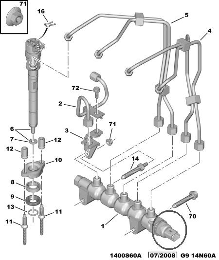

Finde den Drucksensor vom CommenRail nicht.Da wird die Box direkt am Sensor angeschloßen.Da der Commenrail hinterm Motor angebaut wurde und daher schlecht zugänglich ist. Kann mir jemand eine Einbauanleitung geben.Oder mir erklären wo die Kabel vom Drucksensor verlaufen. Theoretisch kann ich ja dem Verlauf der Kabel folgen und dann die Box an einer Steckverbindung zwischen schalten. Ist ja im
Prinzip das gleiche, als wenn ich es am Commenrail-Drucksensor anschließe.

der stecker ist direkt am ende der einspritzrampe (rail) wenn du vor dem motor stehst rechts. die einspritzrampe ist unter dem luftfiltergehäuse. man kommt richtig beschissen ran.
