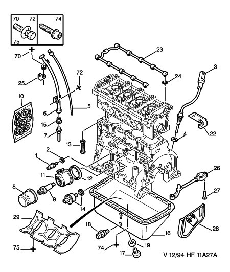

Hab wieder mal ein kleines Problem.
Und zwar sitzen über den Nockenwellen so Leisten in U-Form die für die Versorgung mit Öl für die Schmierung der Nockenwelle verantwortlich sind. Leider sind mir beim Einbau die äußersten Düsen auf den beiden Seiten gerissen.
Jetzt hab ich heute nachgesehen ob es die Düsen auch einzeln bei Peugeot gibt, aber es gibt leider nur die gesamte Leiste (140€ exkl. USt).
Nun wollt ich nachfragen, ob diese Düsen, die sich wie gesagt auf den Leisten befinden bei jedem 306er gleich sind oder ob es da Unterschiede gibt? Hab ehrlich gesagt nicht vor mir die gesamten Leisten um 170€ zu kaufen.
Mfg und Danke :)

Meinst du Nummer 23?
Dieses Teil habe ich bisher nur beim XU10J4 gesehen, also wirst du nicht drum herum kommen es neu zu bestellen.
Bei dem alten Teil das ich noch habe ist leider auch ein Nippel abgebrochen :daumenrunter:
Nummer 23.

Gentsai hat geschrieben:Meinst du Nummer 23?
Bei dem alten Teil das ich noch habe ist leider auch ein Nippel abgebrochen :daumenrunter:]
Scheint einfach ein Materialfehler zu sein. Haben ja den Zylinderkopf jetzt 2 mal abgenommen und jedes mal sind diese Nippel gebrochen...beim ersten mal hatte ich noch Reserve, jetzt nicht mehr :(
Kann man die denn vielleicht kleben? 140 Euronen exkl. Ust ist schon gewaltig für 2 so kleine abgebrochene Nippel. Aber ich bins irgendwie eh schon gewohnt bei dem Auto, da zahlt man ja oft für irgendwelche Baumarkt-Schläuche schon über 100 Euronen.
