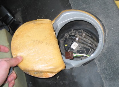

1.: Die Benzinpumpe funktioniert nicht mehr. Nur wie bekomme ich sie ausgebaut? Bei Mercedes (meine normale Spielwiese) ist das ganz einfach, aber bei Peugeot blick ich nicht durch. Gefunden habe ich die Pumpe unter der Rücksitzbank, aber wie krieg ich den Verschluss ab?
FotoBenzinpumpe
Tank 605 klein.jpg (43.73 KiB) 272 mal betrachtet

die Pumpe ist total simpel aus zu bauen.
Erst die Schlauchschellen mit ner Zange öffnen und die Schläuche sowie den Stecker abziehen. Am besten drehst du ne Schraube in die Schläuche dann läuft nichts raus.
Die Pumpe an sich ist nur mit dem schwarzen Ring festgedreht. Mit ner Zange ist es zu umständlich. Ich hab den Ring immer mit nem Platikmeisel und Hammer angelöst - sind einige Rippen daran und die sind auch stabil wenn man dagegen stemmt.
Nach ein zwei Schlägen löst sich der Ring und lässt sich ganz einfach aufdrehen, und die Pumpe nach oben rausziehen.
