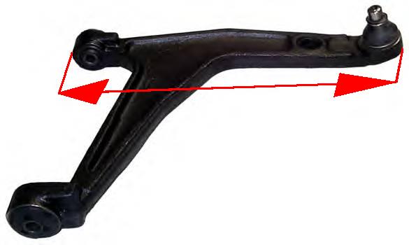

um dem thema endlich beizukommen hab ichs mal die breite des gußteils in fahrtrichtung gesehen gemessen.
mein verschlissener originaler : 366mm
der revidierte von dem ich denke dass er vom 205er sein sollte : 362mm
na denn, sagt mir eure maaße :cool:

???...die breite des Teils in "Fahrtrichtung"! ist aber nicht vom 205 zu 309 unterschiedlich. aah sehe das bild, also quer zur fahrtrichtung.
Entscheidend sind nich die aussenmaße des guslunkers, sondern die abstände der lagerstellen. Gussteile können je nach hersteller da mal locker um 4mm differieren

also ich meine, das ist mehr, das sind um die 8mm differenz zwischen den 205 und 309-lenkern. ich hatte allerdings meinen grossen meßschieber nicht dabei und habs nur grob gemessen.
