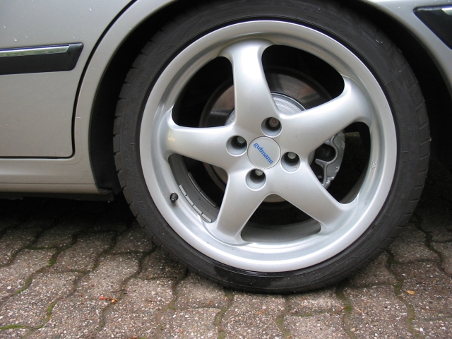

so sah das bei mir hinten aus:
quasi ne Glocke mit Scheibe drumrum ;)
Ah okay. Dann habe ich nur Trommel hinten. Du hast ja auch sowieso nen Phase II.
