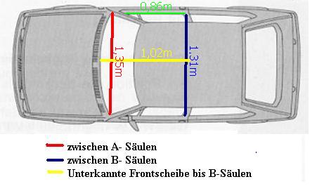

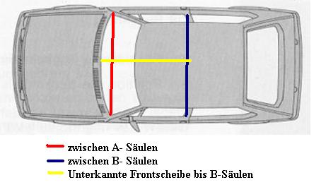

also ich bräuchte die maße zwischen den A-säulen (knapp über dem armaturenbrett) und die maße zwischen den B-säulen (auf ähnlicher höhe wie armaturenbrett. und wenns nciht zu viele umstände macht währe auch noch cool zu wissen der abstand von unterkante frontscheibe bis den den B-säulen ist.
planen aus nem 406 Break mit frontschaden nen showhänger zu bauen und in den vorderen bereich soll eine art bett
Maße 406.JPG (18.18 KiB) 1574 mal betrachtet

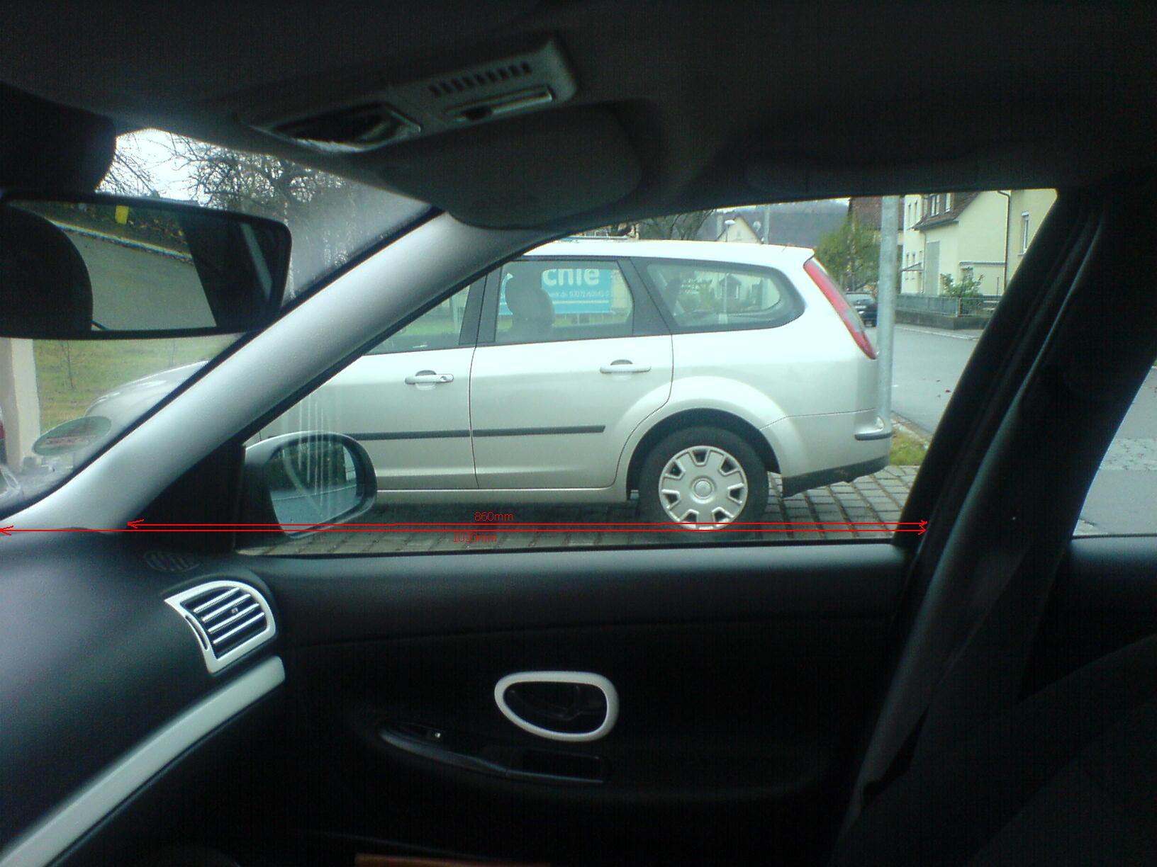

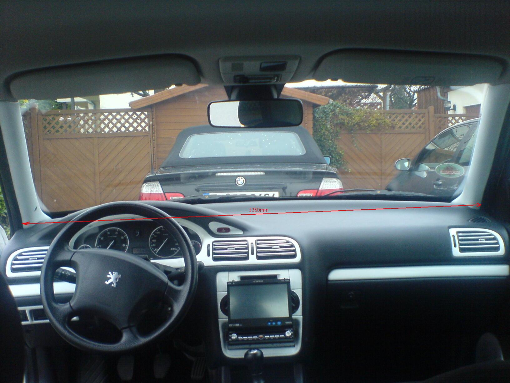

Sodele, ich hab die Maße.
A-Säule zu A-Säule: 1,35m
A-Säule zu B-Säule: 0,86m
A-Säule ab Windschutzscheibe zu B-Säule: 1,02m
B-Säule zu B-Säule innen: 1,31; außen bis zum Türgummi: 1,47m
Das ganze noch mal bebildert in den Anhängen.
Hoffe, das hilft Dir weiter.
Maße 406.JPG (19.41 KiB) 1561 mal betrachtet
Maße 2.jpg (176.46 KiB) 1561 mal betrachtet
Maße 1.jpg (213.23 KiB) 1561 mal betrachtet
