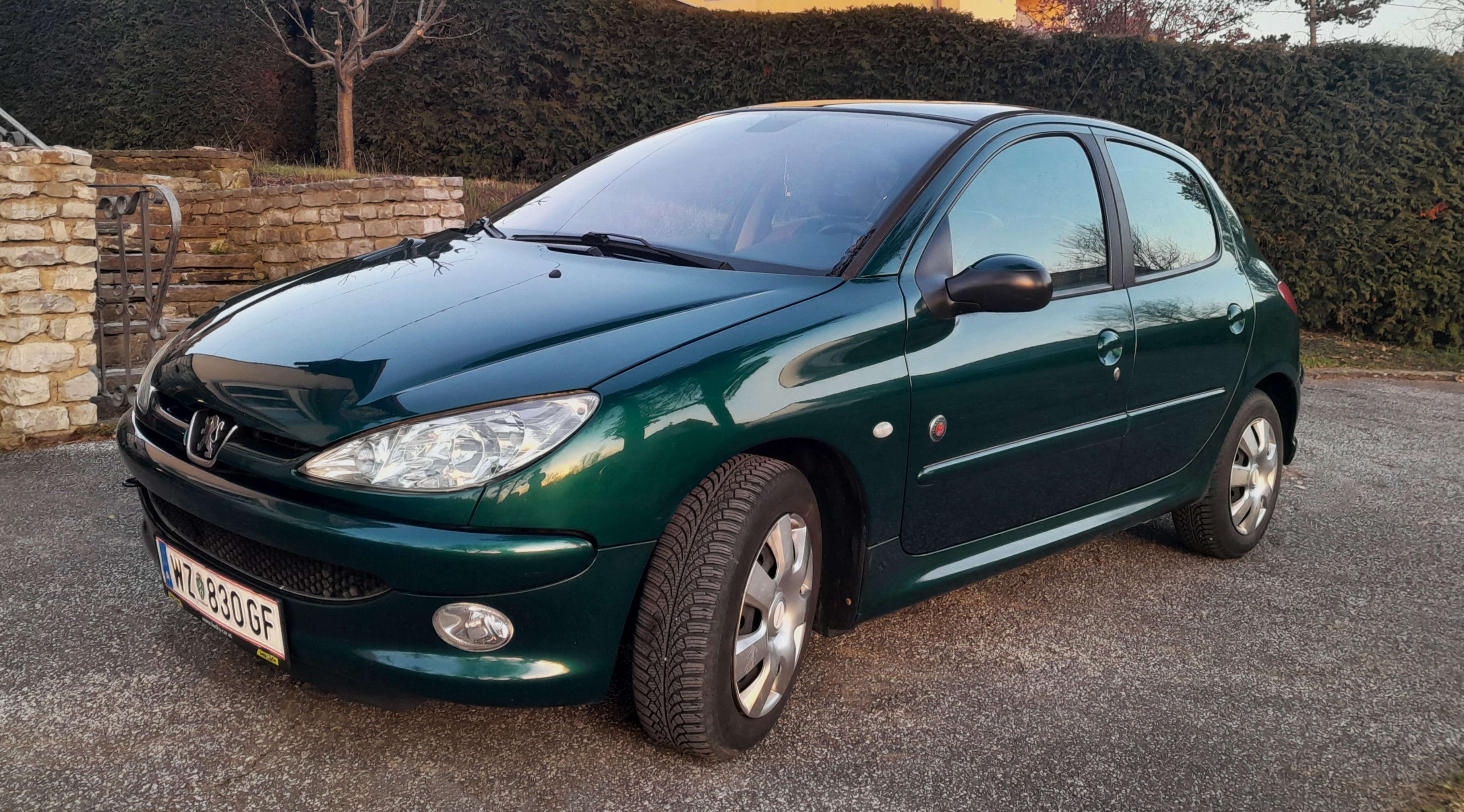

Wenn ich das Bild deines 206 anschau, scheint erst mal alles i.O.
Fahrzeughöhe HA schaut gut aus. Die Frage ist, was machen Deine Federn? Zu weich? Ausgelutscht? Oder einfache Stahlprügel aus Chinesien?
Stossdämpfer? Gut oder mies? Korrekt eingebaut oder verspannt?

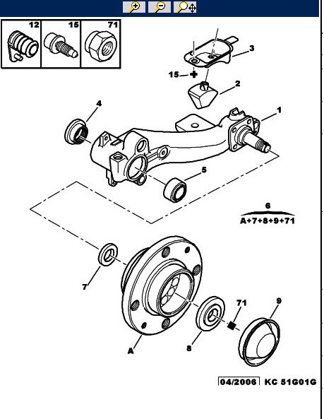

Einfache Prüfmöglichkeit:
#2 ist der Federwegsbegrenzer. Von dem sollte genug Luft zum Schwingarm sein. Darf keinesfalls aufliegen.

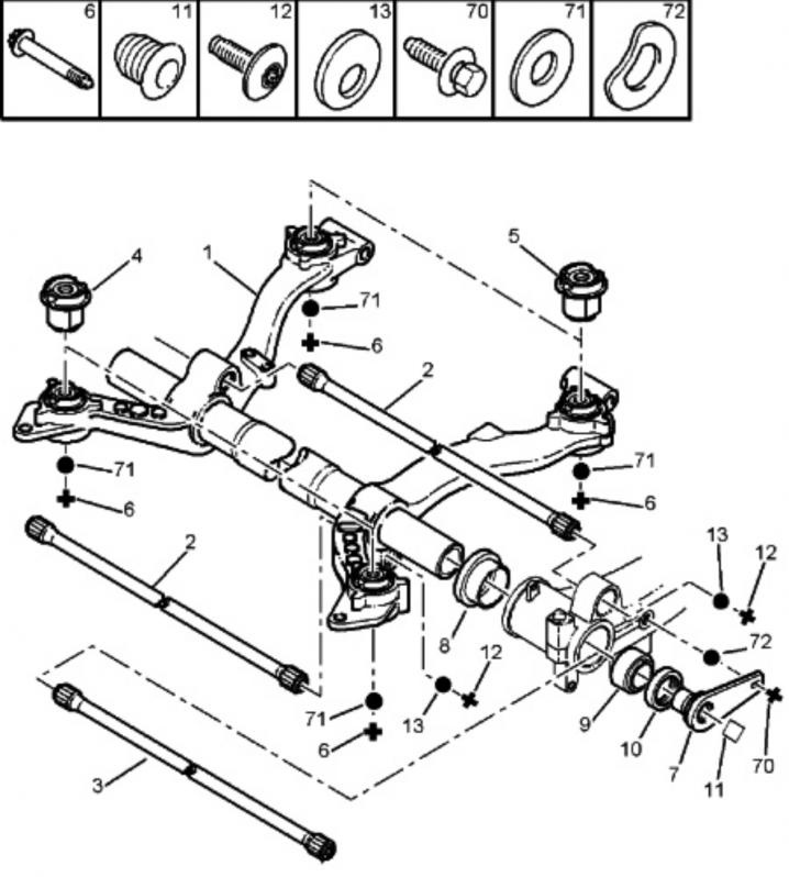

Beitrag von obelix » Do 29.01.26 21:18
Prüfung 2, Stabilisator.
#3 ist der Stabi, schaut auf beiden Seiten aus dem Achsrohr raus. Wird gehalten von Teil #7.
Hier kannst einfach die Schrauben #70 rausnehmen und eine Probefahrt machen.
Ist das Hoppeln weg, ist der Stabi verkehrt zusammengebaut oder einfach willenlos angeknallt.
Rausnehmen, korrekt zusammensetzen und nach Vorgabe wieder einbauen.
