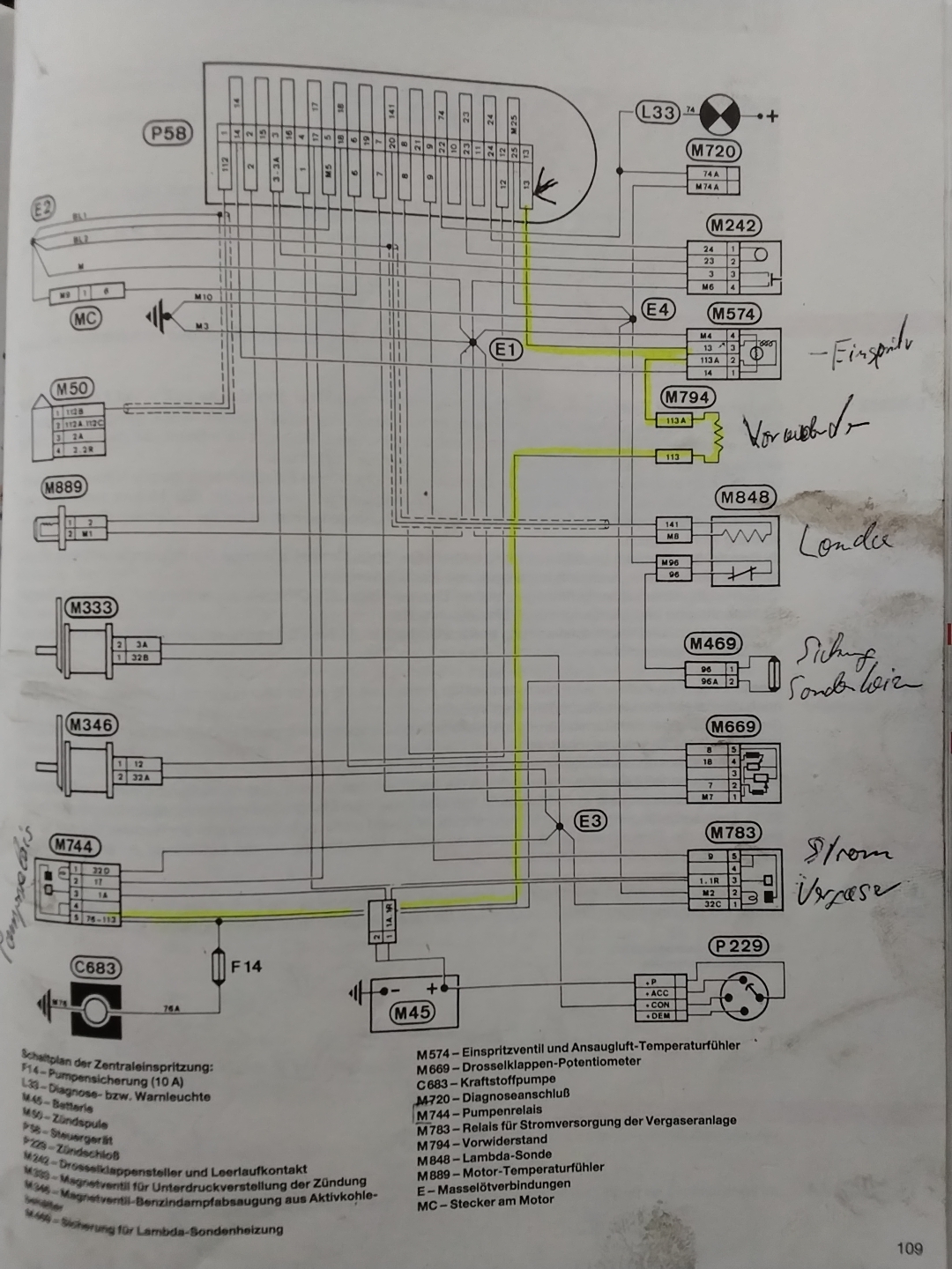

Hilfe, ich bin mit meinem Schrauberlatein am Ende. Mein Peugeot 205 hat mich über 50000 km und war immer zu reparieren. Eŕ ist während der Fahrt ausgegangen und springt nicht mehr an. Nun weiß ich nicht mehr weiter, Zündung ist ok, wenn ich Benzin in den Vergaser kippe, springt er kurz an. Das Einspritzventil funktioniert, wenn ich Spannung anlege, öffnet es und Kraftstoff spritzt heraus. Ich finde keinen Kabelbruch. KABEL vom Ventil zum Steuergerät ist ok, Vorschaltwiderstand und Kabel zum Pumpenrelais ist auch ok. Pumpenrelais hab ich mal überbrückt, half auch nicht. Steuergerät hab ich auch getauscht, konnte ich aber nicht überprüfen. Wieso steuert das Steuergerät nicht wie es soll? Gibt es etwas, was die Einspritzung freigeben muss? Oder verhindert? Schubabschaltung?

Danke Kris für deine Ideen. Benzinpumpe macht 1,1 Bar, schaltet aber nach 50ccm ab. Zündschloss gibt Strom an Relais für Vergaser Anlage usw. Zahnriemen ist neu. Bei manueller Einspritzug [ Benzin in den Vergaser kippen) läuft der Motor ja auch. Lässt sich der OT-Geber überprüfen? Vielen Dank.

Weiß jemand, wie das Drehzahlsignal zum Steuergerät kommt und ob man und wo was messen kann?
Von der Zündspule geht ein Kabel zu Drehzahlmesser, das hat Durchgang. Gibt es einen Schaltplan zum Download? Ich werde erstmal ein neues Zündmodul einbauen- vielleicht?.? Vielen Dank für eure Hilfe.

Hab Dir mal ein bisschen was per Mail geschickt. Das würde den hier möglichen Umfang sprengen. Evtl. hilft es ja.
