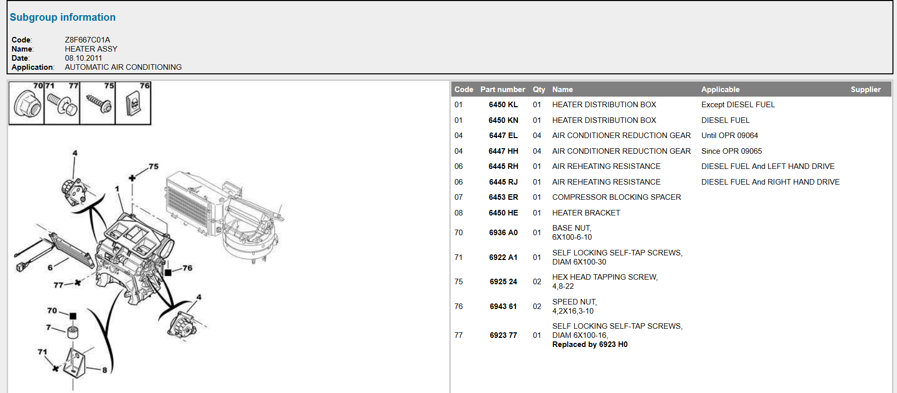

Hört sich für mich so an, als würden die Steuerklappen nicht betätigt.
Bei den neueren Modellen wird das über kleine elektrische Stellglieder/-motoren gemacht. Dürfte also ein elektrischer Fehler sein.
Hier im Bild die Valeo-Teilchen.
Dass aber gar nix rauskommt scheint mir merkwürdig. Da müsste ja dann eine "Nullstellung" angefahren sein, in der alle Kanäle inakktiv sind. Das wiederum kann ich mir nicht vorstellen - ich kenne aber sowohl Heizung als auch die Ansteuerung nicht, also ohne Gewähr.

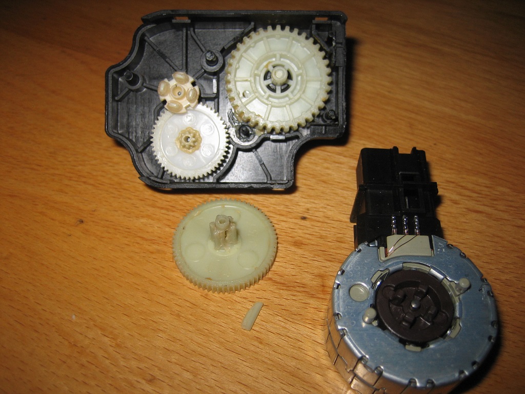

so sieht dann ein defektes plastikrädchen aus:
da sind die zähnchen abgenudelt.
