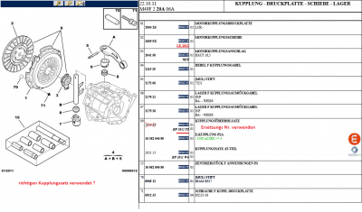

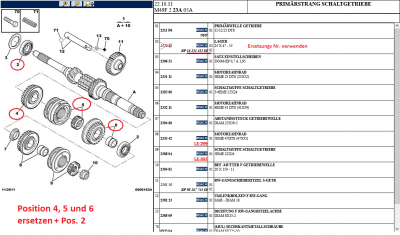

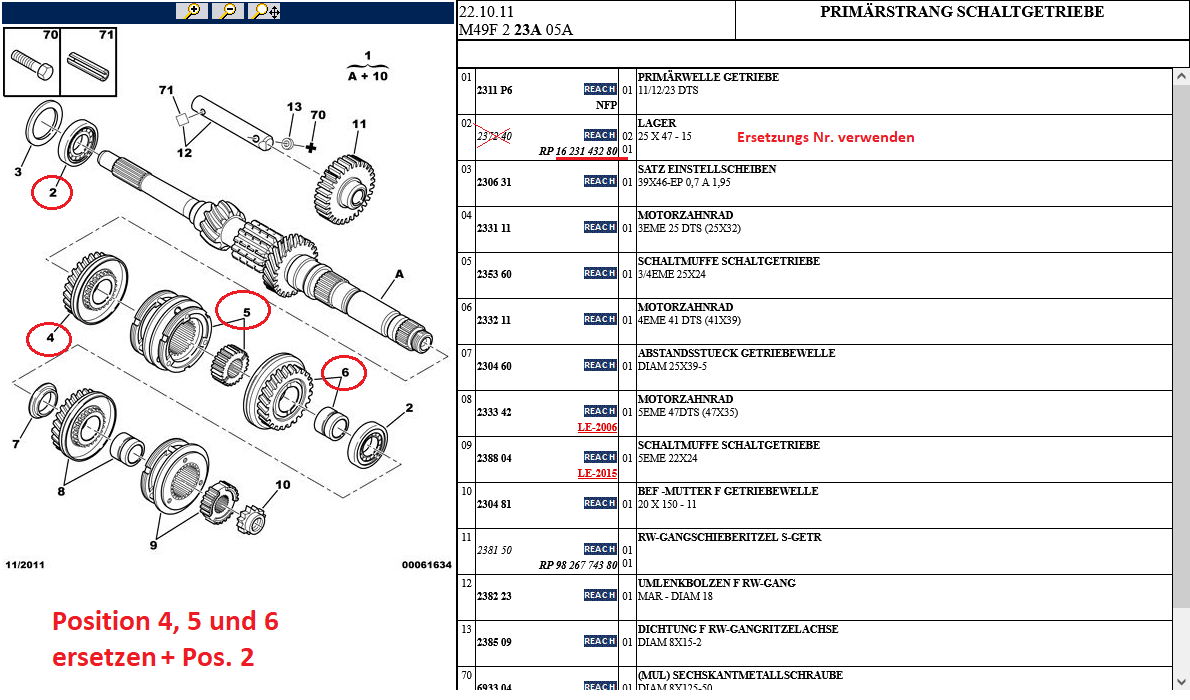

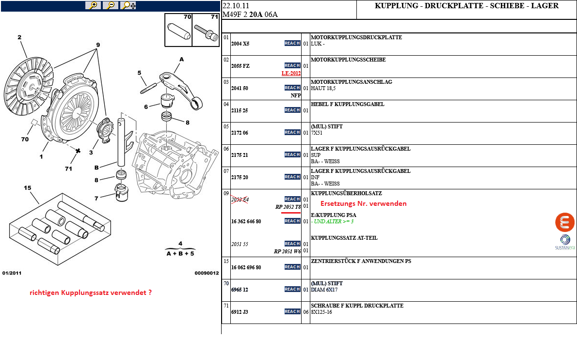

Vorrausgesetzt, richtige Kupplung eingebaut, Kupplungsseilzug richtig eingestellt und Schaltgestänge auf dem Getriebe ist nicht verbogen-/beschädigt.
Ich glaube dann nicht, das hier ein Kupplungsproplem vorliegt, da sich ja alle anderen Gänge schalten lassen.
Wenn sich "nur" 3. und 4. Gang mit schnarrenden Geräuschen einlegen läßt, ist der Synchronkörper 3./4. Gang beschädigt-/abgenutzt. Schaltet man langsam und es entstehen keine schnarrenden Geräusche, wird meine Vermutung bestätigt. Beschädigte Teile ersetzen, siehe Anhang.
