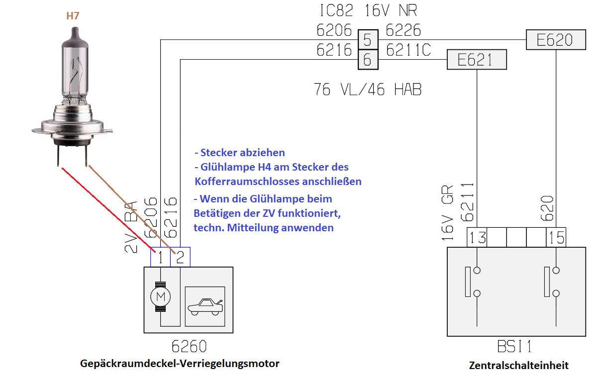

VF32CRFKA44605088
FÜR : 206 UND MULTIPLEX MONTAGE UND LIMOUSINE 3 TUREN BIS ORGA-NR. 10384
Deine Orga Nr. ist 10353
KUNDENBEANSTANDUNG: Das zentrale Schließen funktioniert nicht mehr
BEGLEITUMSTÄNDE: Ständig
URSACHE:
Zerstörung der Schlösser durch die Zentralschalteinheit .
KUNDENDIENSTEINGRIFF:
Kontrolle der elektrischen Kabelstränge.
Fernladen der Zentralschalteinheit (BSI).
Austausch der Schlösser (falls erforderlich).
Benötigte Teile:
206 BIS ORGA-NR. 10384 UND MULTIPLEX MONTAGE UND LIMOUSINE 3 TUREN

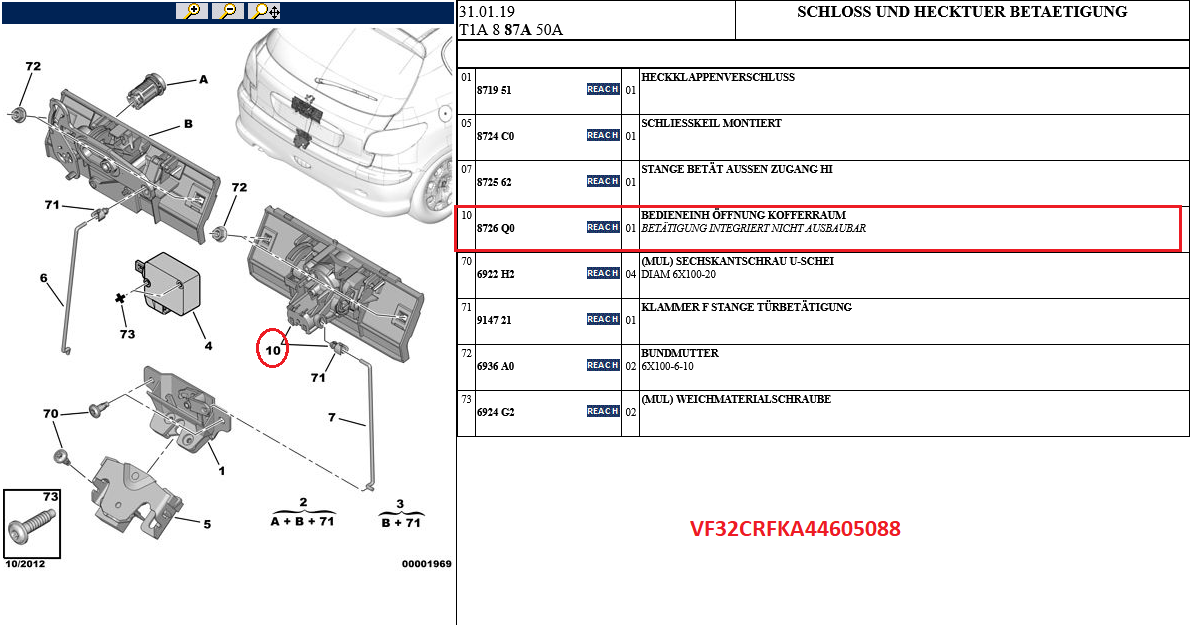

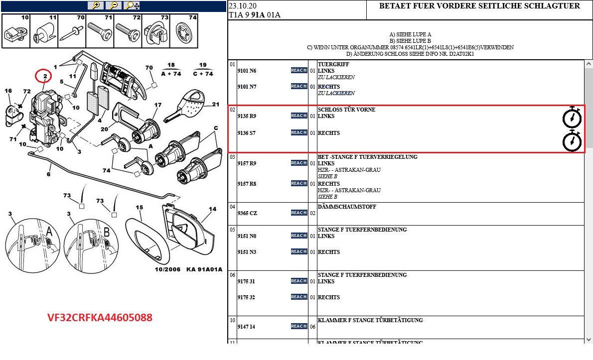

1 Türschloss vorne links (Teilenummer je nach Fahrzeugdefinition) (falls erforderlich).
1 Türschloss vorne rechts (Teilenummer je nach Fahrzeugdefinition) (falls erforderlich).
1 Kofferraumschloss (Teilenummer je nach Fahrzeugdefinition) (falls erforderlich).
Kontrollen:
ACHTUNG : Dieses Dokument nicht anwenden, wenn nur ein Schloss eine Fehlfunktion aufweist
Gepäckraumverkleidung ausbauen.

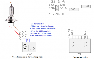

Den Stecker des Kofferraumschlosses abklemmen.
Eine funktionierende Glühlampe H7 am Stecker des Kofferraumschlosses anschließen.
Einen Bauteiletest der Schlösser starten ; Mithilfe der Diagnosestation :
Wenn die Glühlampe funktioniert : Dieses Dokument anwenden
Wenn die Glühlampe nicht funktioniert : Dieses Dokument nicht anwenden
Fernladen:
Die letzte Software der Zentralschalteinheit BSI vom KD-Server herunterladen.
Maßnahme:
Alle Schlösser ersetzen.
Arbeitszeit:
Fernladen der Software der Zentralschalteinheit + Austausch der 3 Schlösser :
FAKTURIERWERT : 1,20H
