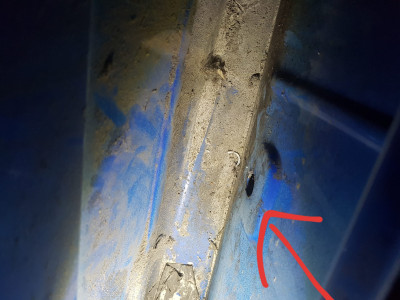

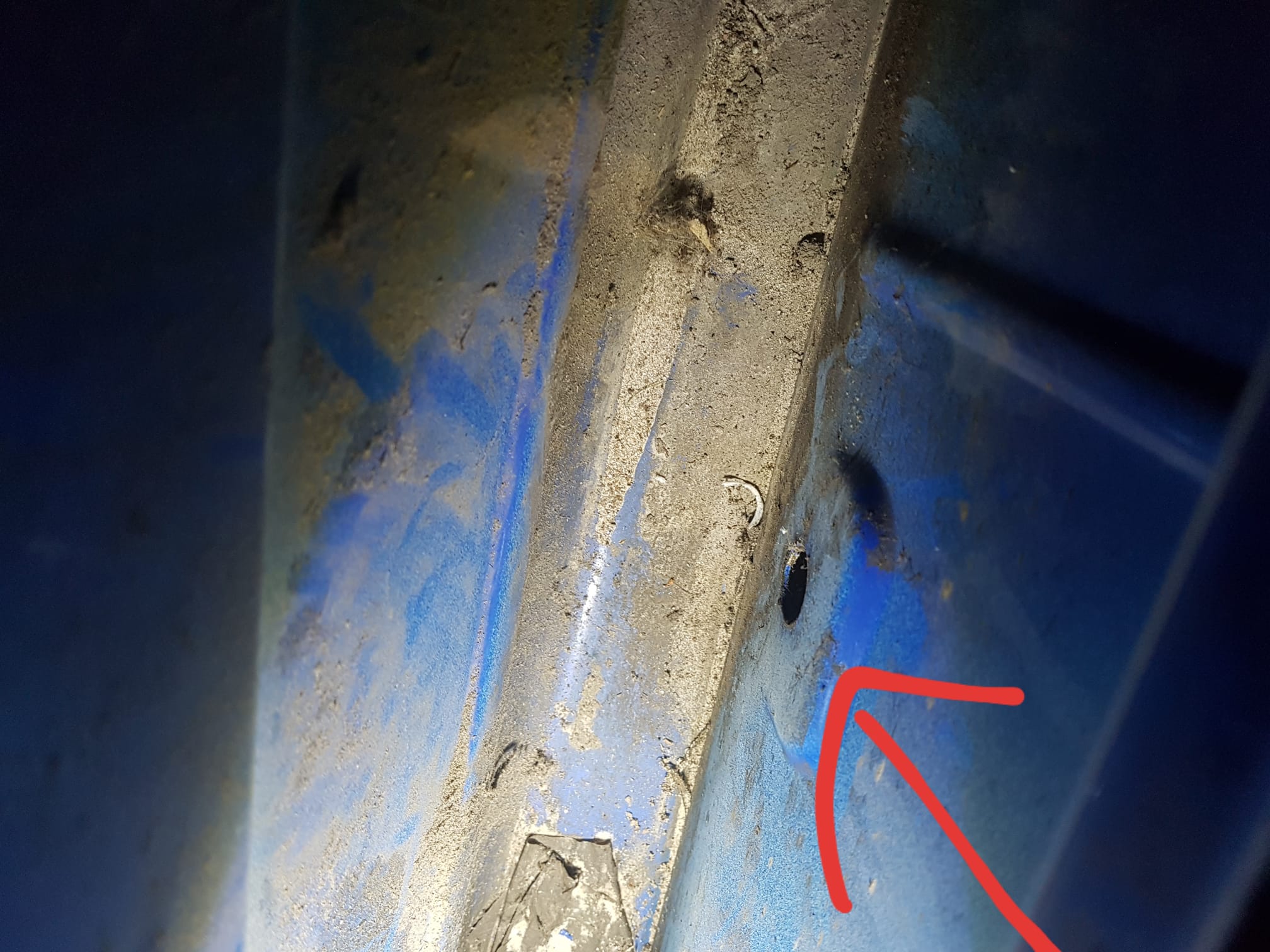

Im Moment bin ich dabei, die Hohlraumversiegelung von innen / insbesondere der Schweller vorzubereiten. Wahnsinn, wie dreckig die Schweller von innen sind. Das liegt meiner Meinung daran, dass seitlich, unter den Fzg-Boden weisend, in regelmäßigen Abständen unverschlossene Löcher in den Schwellern sind
Die Löcher sind zu hoch, als dass Wasser darüber abfließen kann.
Kann mir jemand sagen, ob man die zumachen kann oder ob die einen besonderen Sinn haben?

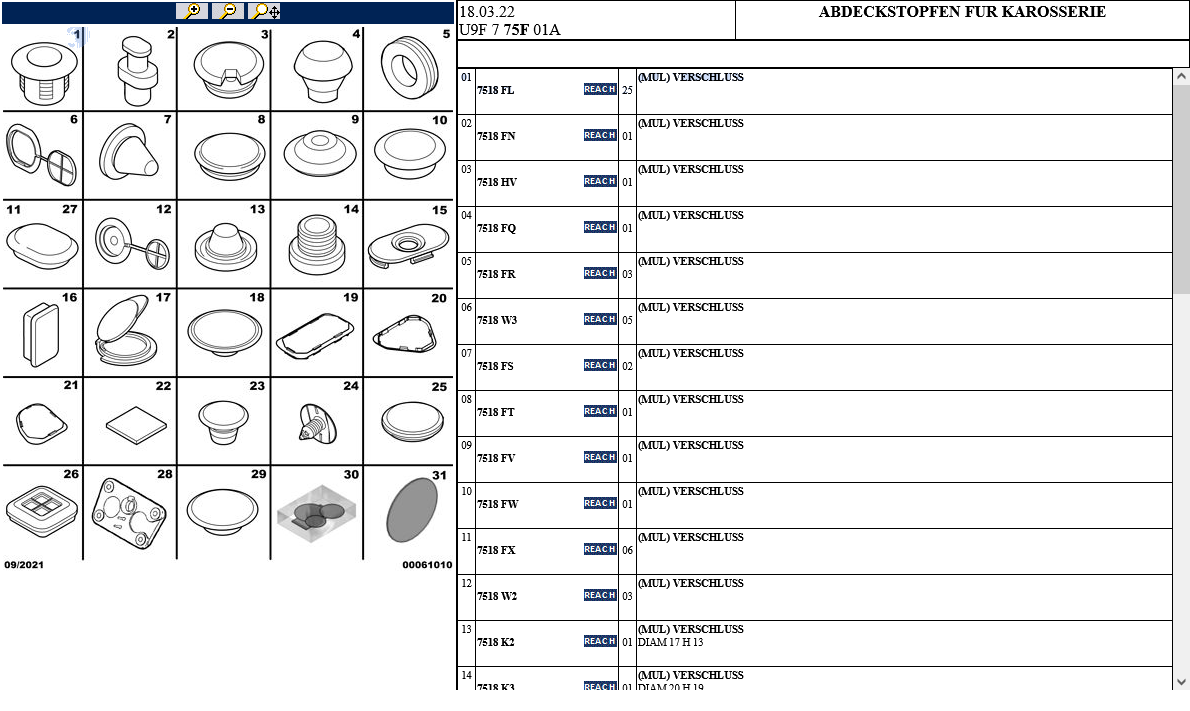

Löcher können nach Konservierung mit Stopfen verschlossen werden. Die gibt es beim Händler, im Baumarkt oder im Netz. Abmessen und bestellen.
