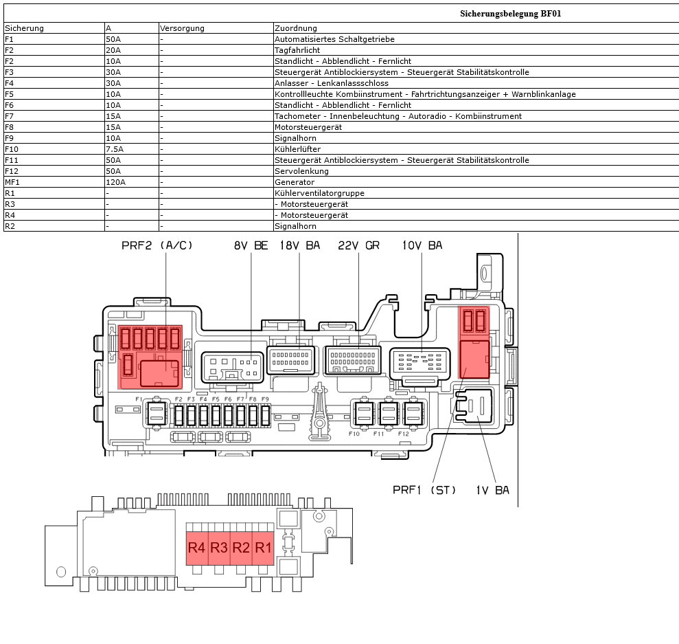

Ein paar Tage später ist ein Licht wieder ausgefallen, beim Tausch dieser Birne, ist die Sicherung rausgeflogen, das Spiel haben wir 2 mal gemacht.
Daraufhin war die gesamte Beleuchtung sowie der Tacho ohne Funktion.
Die örtliche Werkstatt sagte uns nun das Tacho und Steuergerät defekt sind, Citroen/Peugeot stellen dieses aber nicht mehr her, ein gebrauchtes müsste einprogrammiert/codiert werden, auch das kann/will Peugeot nicht machen.
Die Werkstatt hört sich aktuell um ob jemand sowas kann, ich dachte ich frage mal hier im Forum mit der Hoffnung das es hier einen Fuchs gibt der sowas kann und uns helfen würde.
