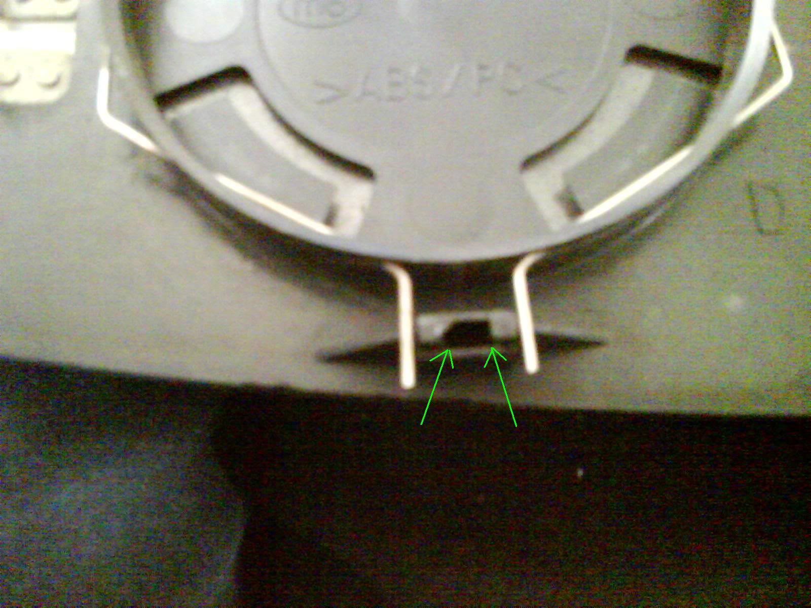

Das Foto ist aus dem britischen 406 Coupé-Forum. Die Spiegelgläser sind auf der Rückseite mit einer Metallklammer fixiert. Mit etwas Dünnem musst Du die Klammer vorsichtig weghebeln, dann kann man das Spiegelglas herausnehmen.
Aber dabei vorsichtig vorgehen. Das Spiegelglas ist recht empfindlich. :zwinker:
