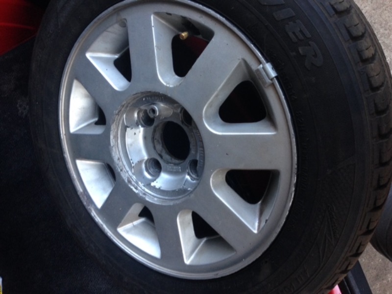

Haste mal nen Bild von den Felgen ?

Solche Felgen suche ich
