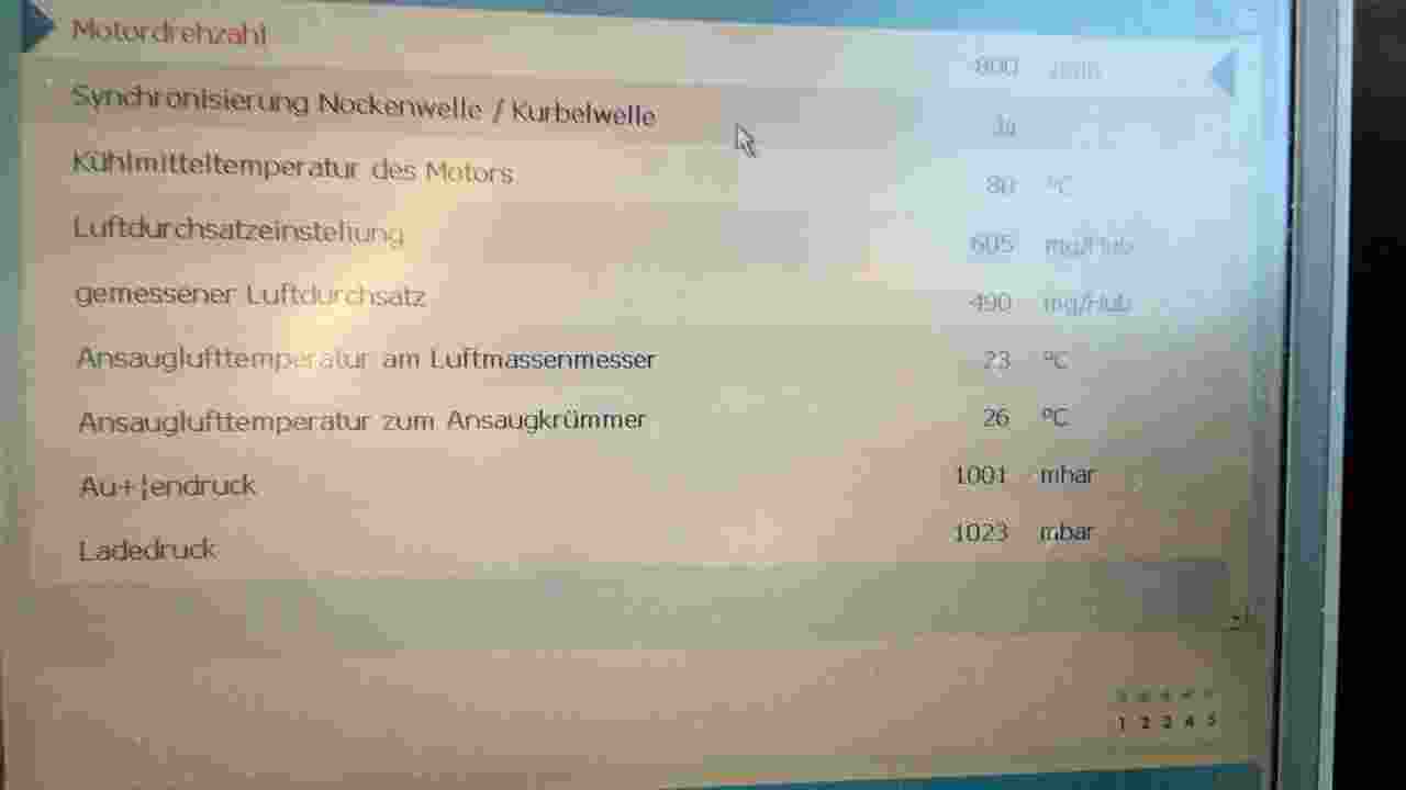

Habe mit Programm PP 2000
Fehler ausgelesen.

Und das sind werte.
Habe Dieselfilter ausgetauscht und seit zwei Tagen Auto läuft ohne aussetzen.
