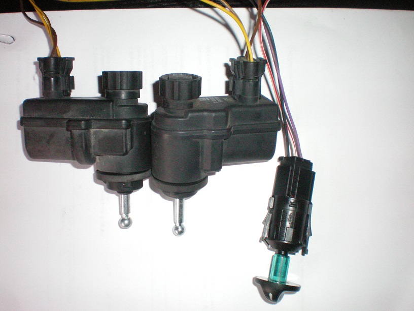

			Oder du baust sie auf Elektrik um.
Dafür brauchst du nur 2 Stellmotoren vom Alfa 166 (meine sind vom ASTRA) und nen Potenziometer am besten vom Escord.
Du mußt dann nur die Löcher der Halterung und die Kugelköpfe der Stellmotoren etwas zurechtfeilen funzt aber saugut und kostet beim Verwerter grade mal 10.-€.
