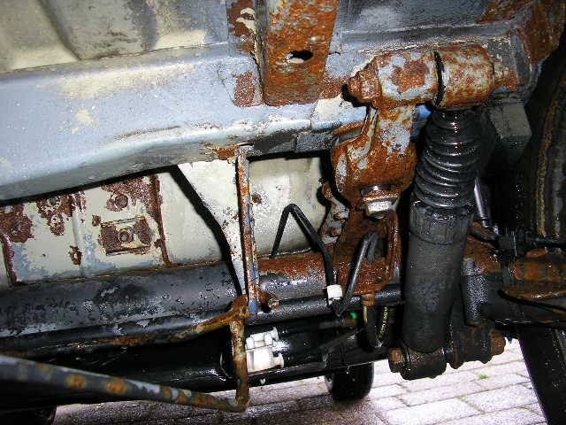

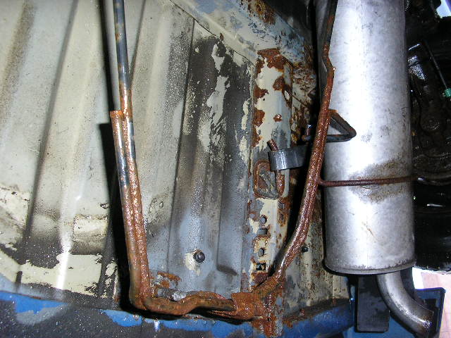

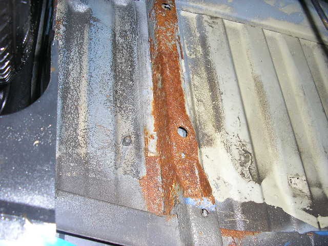

Hallo Zusammen,
habe eine kleines Problem mit meinem Peugeot 106 S2 Bj. 2003.
Ich habe eine gründliche Unterbodenreinigung vorgenommen mit vorheriger Entnahme des Ersatzrades muss dazu sagen dass ich das Fzg. erst vor wenigen Wochen von privat gekauft habe und das Fzg mittlerweile 10 Jahre auf dem Buckel hat. Nach der Entnahme des Ersatzrades (meine Erfahrung externe Halterung für Ersatzrad bei Peugeot schon immer sehr rostanfällig) musste ich feststellen dass am Bodenblech, oberhalb des Rades doch so die eine oder andere Roststelle sich gebildet hat und vorhanden ist (s. Foto's).
Es wird berichtet dass wohl an der Stelle das Bodenblechs oberhalb des Ersatzrades und darüber hinaus ein schlechter und unzureichender Unterbodenschutz aus dem Hause Peugeot vorhanden ist.
Ist das Bodenblech oberhalb dem Erstzrad ein Schwachpunkt was die Rostanfälligkeit beim Peugeot 106 angeht?
Unter dem Objetiv dass ich meinen Peugeot 106 noch 20 Jahre fahren möchte, ist meine Frage an die Karroserieexperten von euch mit was für einer effektiven und optimalen Entrostungs- und Behandlungsmethode soll ich dem Rost an den Kragen gehen.
Über konstruktive Vorschläge und Ideen würde ich mich freuen.

da muss ich ja bei meinem auch mal schauen! Meinen hab ich auch erst seid 3 Wochen. 01'er Hast du die vorderen Radkästen auch gecheckt. Motorhaube auf und die Radkästen von oben mal abgeklopft. Meine waren links und rechts durch, ca.: 5cm Loch.
So, zu deinem Rost!
Wenn das Blech noch gut ist so würde ich:
Mit ner Drahtbürste den groben Rost entfernen. Danach mit Rostumwandler behandeln. Jetzt grundieren und lackieren. Dann Unterbodenschutz und fertig!

Da du ja die naechsten 20 jahre nicht noch einmal dabei willst solletst du es zunachst Sandstrahlen
dann mit EP Grundierung (2K) grundieren, und dann je nach belieben erst Bodyschutz (Lackierfahig) und dann lackieren. Oder lackieren und dann Unterbodenschutz (Nicht ueberlackierbar) drueber!
anschliessend schoen mit Hohlraumwachs durch die Ecken !
Und ja der 106 unterboden ist generell sehr rostanfaellig! Dabei ist es egal ob Sketch oder s16 ! Da macht Peugeot keinen Unterschied!

wenn du den wagen wirklich noch 20 jahre fahren möchtest (warte erst mal bis die erste euphorie sich gelegt hat) dann wird es zeit mit schweren geschützen vorzugehen, heißt entrosten, rostumwandeln, konservieren.
das wäre schon ein fall für timemax.
ehrlich gesagt habe ich noch nicht viele autos gesehen die so von unten rosten, mir scheint der vorbesitzer hat nach den salzreichen wintern nie eine unterbodenwäsche durchgeführt, sonst kann ich mir das nicht erklären.
