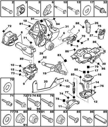

Mal ein paar Teilenummern:
Gummilager Zahnriemenseitig, oben: 1839H5
Gummilager für Drehmomentstütze, zum einpressen in Antriebswellenzwischenlagerbock: 180935
Gummilager über Getriebe: 184468
Das sollte es dann an Gummiteilen gewesen sein, sind die Nummern 8, 28 und 16 im Bild:

Beitrag von Digital Racing » So 30.06.13 13:50
Super, vielen Dank!!! :lach: Nun sehe ich auch was Sache ist und kann mit den orig. Nummer im Zubehör schauen. Bzw. schaue ich mir die Lager erst mal an.

Hab da doch noch ne kleine Frage...
Die Nummer 1 auf dem Bild, was hat die den für ne Teilenummer? Diese hat auch ein Gummilager.

Beitrag von CCandy » Sa 06.07.13 23:19
Das sollte die 180668 sein. Habs jetzt aber ohne Fahrzeug-Identifizierungsnummer (FIN/VIN) rausgesucht, weil die Box im Moment scheinbar keine VINs verarbeiten kann.
