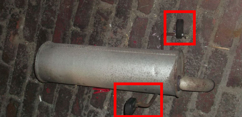

Da ich gerade noch unterm Auto lag, kann ich bestätigen, dass der Auspuff mit zwei Gummis befestigt ist:
PEJOT
Re: Frage zur Anzahl der Haltegummis am Auspuff
Beitrag von PEJOT » Di 25.10.11 11:52
Ja, 2 x am Endtopf und 1 x am Mitteltopf, die Nummer lautet 175558.

Dann werde ich 3 Gummis bestellen und den am Mitteltopf auch gleich noch mittauschen :)
