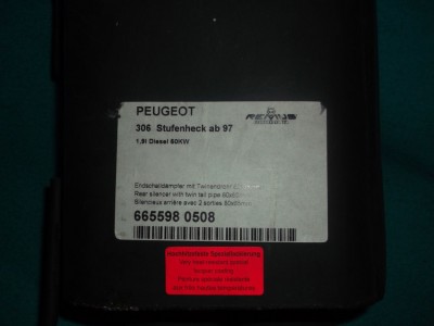

habe die Nummern zur Sicherheit nochmals miteinander verglichen - Sie stimmen über ein...
Das einzige, was merkwürdig ist, ist folgendes:
Mir versicherte der Verkäufer jedoch, dass alles passt, da es mein Fahrzeug ja auch in der ABE steht: (habe versucht die wichtigen Stellen heller zu machen)

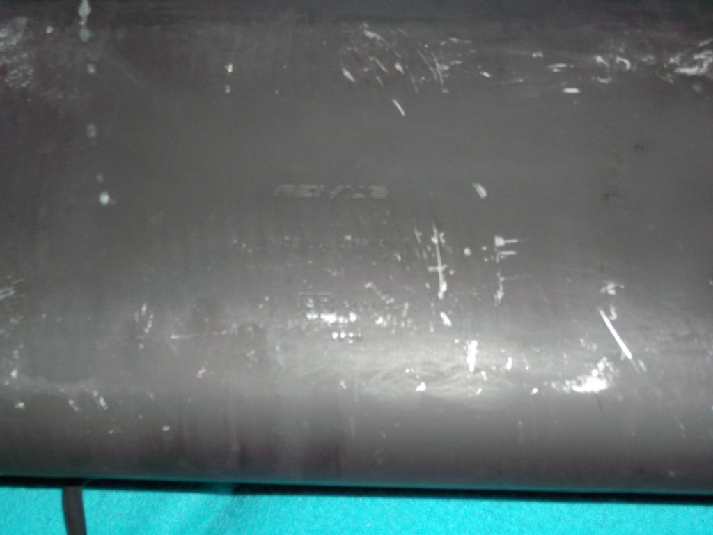

Die Nummer auf dem ESD kann man leider nicht erkennen. Ich habe es trotzdem versucht zu fotografieren:

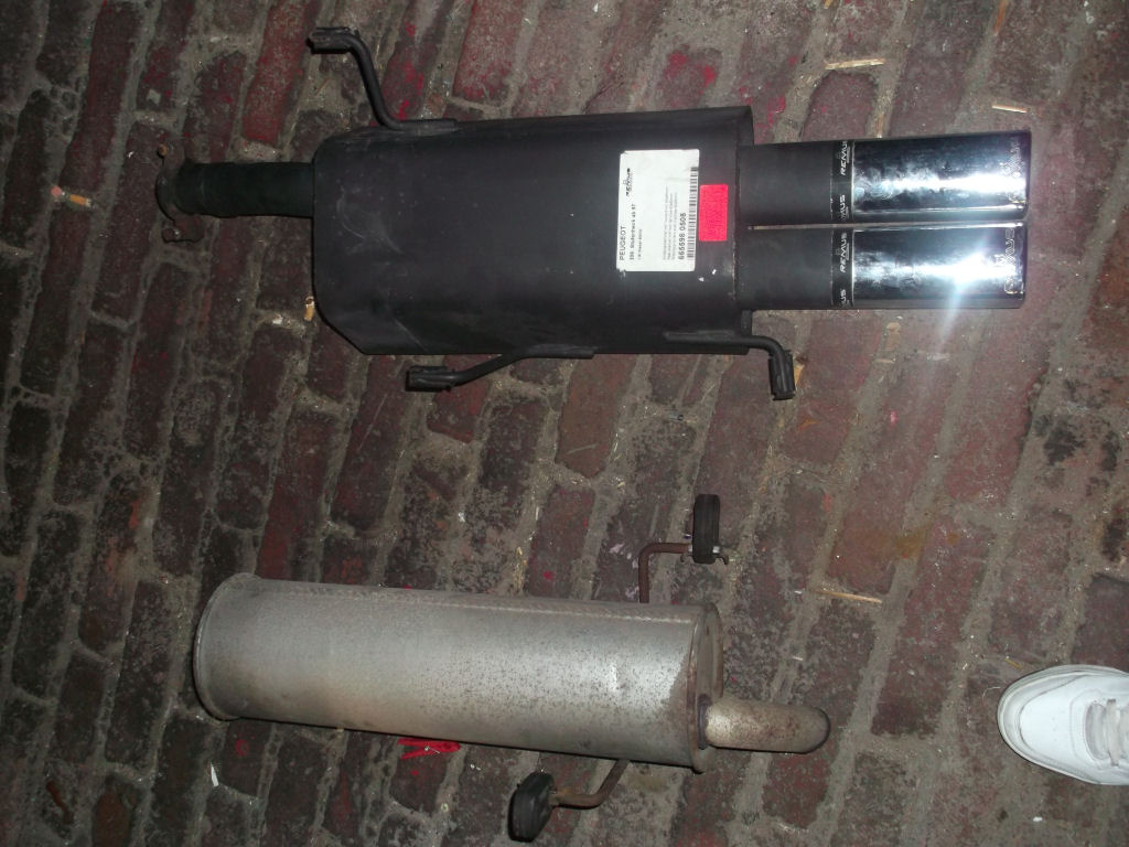

Jedoch bin ich an den Halterungen verzweifelt.
Ich denke, man recht deutlich erkennen, dass die Halterungen an komplett anderen Stellen beim Remus Topf sind, als beim standard Pott:

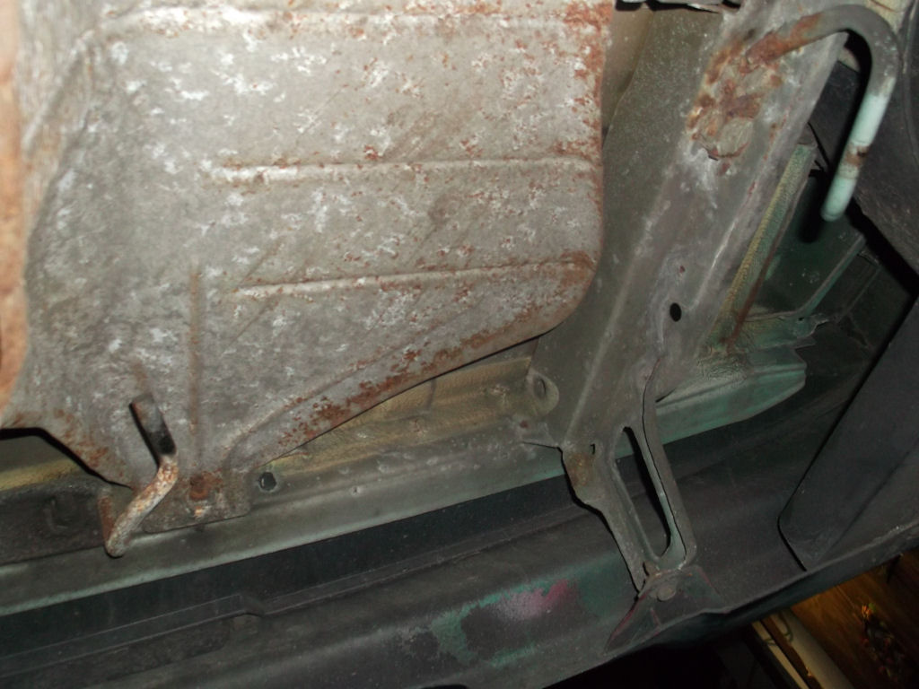

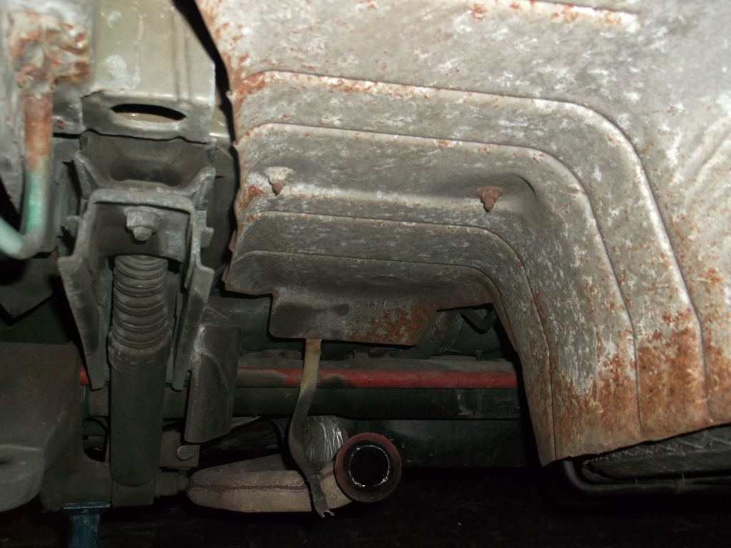

Zudem habe ich den Unterboden mal so gut es ging geknipst. Ich konnte jetzt keine Möglichkeiten erkennen, den Remus ESD zu befestigen:
Vielleicht seht ihr ja mehr als ich...
