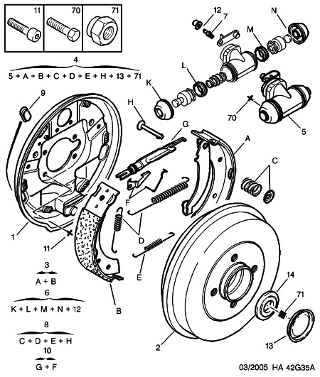

hi leute könnt ihr mir bitte helfen?
ich möchte für ein kumpel an seinem 306er hinten die trommelbremse machen, so aber das problem ist welche bremsanlage ist drin lucas oder bendix??
er fährt einen 306er stufenheck mit 75ps
bj 99
fahrgestellnummer: VF37BKFXU32970165
könnt ihr mir an hand der sevice box die hersteller raussuchen?

Hi!
Also laut service Box is das system Girling!
Teilenummer:
4241 J1
BREMSBACKENSATZ
203X38
OHNE ASBEST - A005-
Gruß°!

super vielen dank dann ist alles klar wenns gilring lucas ist
