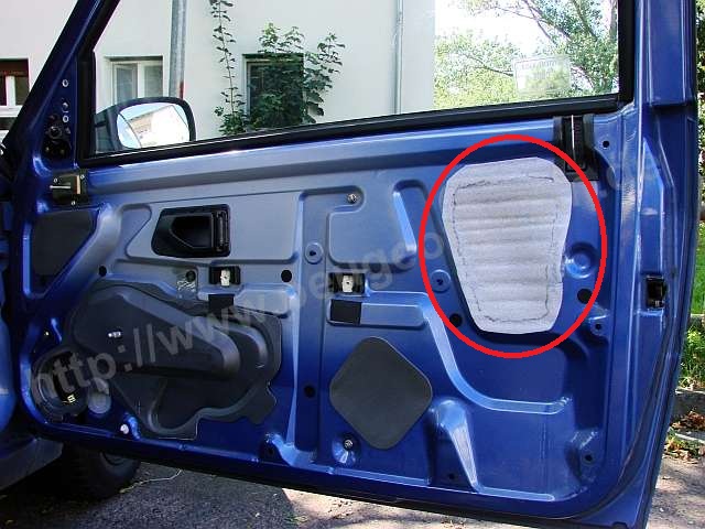

hier sind mal 2 Bilder aus einem Reparaturthead (der Link des Threads ist weiter unten):
Das rotmakierte ist die Öffnung, durch die du das Schloss von Innen sehen kannst: (Ist zwar hier die Beifahrerseite, aber auf der Fahrerseite ist es das Selbe, nur halt Spiegelverkehrt ;))

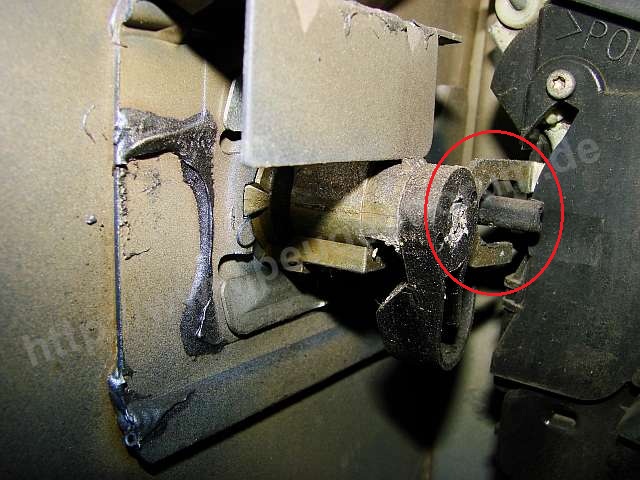

Wenn du dann in die Öffnung reinguckst, siehst du dann das Schloss, der von mir genannte "Steg" des Schlosses und die Öse des Stellmotors:
Schloss
Das rotmakierte ist die Stelle, wo es bei mir rausgerutscht ist.
