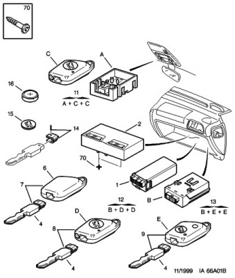

Beitrag von Floh406 » Do 16.06.11 09:15
Moin,
Auf dem Bild die Nr. 2 für ZV mit Superverriegelung (erkennbar an zwei Knöpfen auf dem Schlüssel) oder Nr.1 für ohne Superverriegelung. Schau nach den Steckern bzw Buchsen. Falls Du nichts findest, lass es mich wissen, dann schau ich nochmal.
