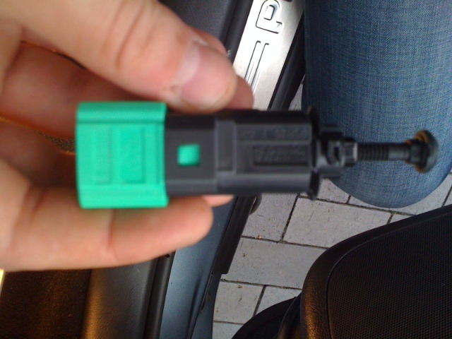

Habe mich etwas informiert hier im Forum und gelesen dass es eventuell der Bremslichtschalter sein
könnte ?
Liege ich da Falsch ?
War auch schon in der Werkstatt und der Meister dort meinte dass irgendein Sensor bzw. Poti defekt sei.
Jetzt habe ich mal unter meinem Brems- und Gaspedal nachgeschaut.
ich habe unter meinem Gaspedal so eine Art Knopf wenn ich diesen Knopf per Hand
drücke, höre ich ein klicken was wahrscheinlich normal ist.
Ist dieser "Knopf" unter dem Gaspedal dieser "Sensor" bzw. Poti was der Werkstattmeister auch meinte ?

Bremslichtschalter :)

als bei mir der geber unterm bremspedal defekt war , kamen auch andere meldungen. ESP defekt , ABS defekt und Tempomat defekt. wie mir der freundliche mittgeteilt hat liegen diese 3 sachen auf dem geber. also denke ich mal das dann dieser bei dir nicht kaputt sein kann wenn du nur diese eine meldung hast.

zwei mögliche Ursachen sind mir bekannt;
1: Kupplungspedalgeber defekt oder ausgehakt.
2: "Druckknopf" für die Aufhebung der Geschwindigkeitsbegrenzung im Gaspedal defekt.
Beides lässt sich sehr schön in den Parametern eines geeigneten Diagnosegerätes feststellen... :D
Den Bremspedalschalter (auf Deinem Bild) schließe ich auch aus, Begründung siehe User stressfcktor.
