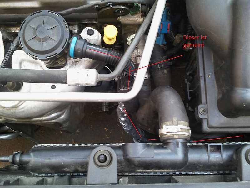

Hallo alle miteinander und ein schönes Osterfest euch allen!
Da mein " Jetzt mach ihn selbst kaputt " nicht hilfreich ist ist, die Frage an euch.....
Wozu ist dieser Schlauch gut, welche Funktion hat er, Ersatzteilnummer, ca. Preis??
Der schlauch ist bei mir derart porös das er zu Selbstauflösung neigt. Verbaut ist das Ding zwischen einer Dose auf dem Abgaskrümmer und den Tiefen Welten unter dem ABS und ist so eine Art Plastikgurgel wie sie auch Elektriker verwenden. Würde ja gerne ein Foto einstellen, aber es gelingt mir nicht oder ich bin zu blöd dafür!
Es handelt sich um einen TU Motor 1.1L 44 Kw/60PS von 2004.
In der Hoffnung auf hilfreiche Antworten....... Frohe Ostern

Der Schlauch ist für die Lufteinblasung in die Abgase um die LAmbdasonde beim Kaltstart schneller auf Betriebstemperatur zu bekommen.
Unten im Radhaus sitzt die Sekundärluftpumpe.
Die Luft wird durch den Schlauch zum Ventil, das auf dem Abgaskrümmer sitzt, gepustet.
Und durch das Ventil in den Abgaskrümmer.
Teilenummer des Schlauches 1628XF kostet ca. 40 euro.

abs in nem 60 ps 205? auch bei bj 94 ist das mein erster zweifel.
sekundärluftpumpe? gibt es auch erst seit 106 serie 2 und 206 ,bei den neueren tu s.
im raddhaus beim 205 sitzt ein aktivkohlefilter meines wissens nach.
der rest der analyse mag ja stimmen,aber es geht um die alte tu-generation.

Kannst Du mir sagen wie sich ein defekter Schlauch auf die Motorleistung auswirkt?

Wenn es sich wirklich um dieses Sekundärluftsystem handelt (ich weiß genau wie das beim 206 TU aussieht) dann wirkt sich das nicht auf die Motorleistung aus. Es sollte dem Kat im kalten Motorzustand "Frischluft" reinblasen, damit die chemische Reaktion besser ablaufen kann und die Abgase dadurch besser sind.
Würde einfach im Zubehörhandel oder direkt bei Peugeot einen solchen Schlauch holen und gut ist. Verbauen kannst du den normal selbst. :)

Und ja, bei diesem Schlauch handelt es sich tatsächlich um den des Sekundärluftsystems. :) ;)
Würde mir da keine Gedanken machen wegen der Leistung.
Fahre evtl. mal auf den Schrott, bzw. schaue was es im Zubehör iwo im Netz kostett oder eben direkt bei Pug.
Verbauen kannst du diesen eigentlich problemlos selbst. Ist ja nur "geklippst"...einfach auf den blauen klipps am Stecker drücken und runter ziehen.
Wie der nochmals unten verbaut war weiß ich grad nicht auswendig, denke aber auch nur geklippst.
