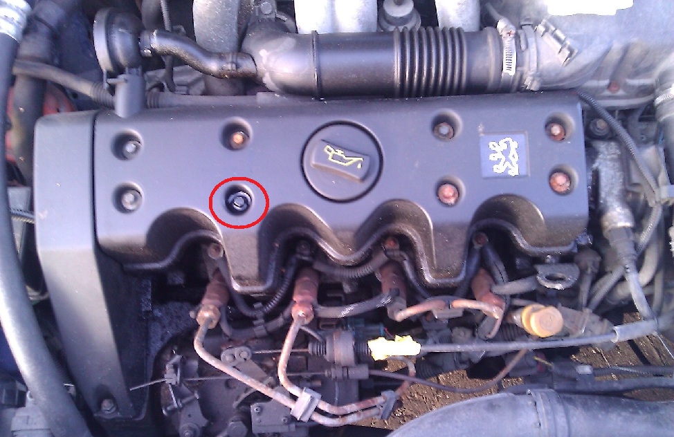

Hallo!
Mein Peugeot 106 Diesel, Baujahr 1997, ca. 260.000km gelaufen, leckt seit wenigen Tagen Öl. Es ist nicht so massiv, dass ich sofort am Ölmessstab etwas erkennen kann, aber es ist täglich ein kleiner Fleck unter dem Auto.
Auf der Kunststoffverkleidung des Motors ist eine Schraube auch komplett mit Öl zugelaufen, siehe dazu das Foto im Anhang.
Was kann da das Problem sein? Zylinderkopfdichtung???
Viele Grüße,
peugeot106kiel
Zuletzt geändert von peugeot106kiel am Mo 11.04.11 09:42, insgesamt 1-mal geändert.

Hm, ich sehe da leider kein Foto...Kommts vielleicht nicht aus dem Getriebeausgang der Antriebswellen? Das passiert öfter beim 106. Wenns weiter oben raussiffen würde, würde es doch nicht an all den Anbauteilen vorbei auf den Boden tropfen, denke ich.
Drücke wegen dem Foto mal auf "Im Beitrag anzeigen"

Dieser Deckel ist der Ventildeckel, da ist wahrscheinlich Öl beim Einfüllen rauf geklettert. Die Ventildeckeldichtung sitzt darunter.

Wenn Dein Wagen im Stand Öl tropft, wird es wohl so sein, daß der Keilrippenriemen auch Öl abkriegt, und das frei im Motorraum verteilt. Schau mal von unten unter die Haube, obs da auch verölt ist.
