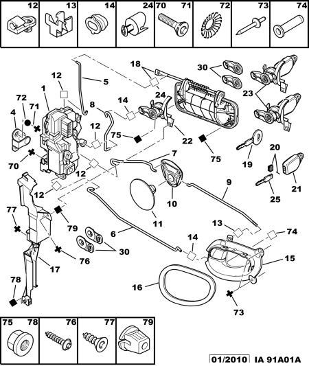

Wie das abfallen kann ist mir auch ein Rätsel, klingt nach Pfusch.
Aber das Schloss selbst wird mit nur einer 10er Mutter am Griff befestigt. Allerdings hängt am Schloss noch so ein Umlenkgestänge, dass an die Falle unterhalb geht. Siehe Bild

Moin,
ja, so eine Zeichnung hatte der Meister gestern auch. Wir dachten, dass es Nummer 17 ist. Das ist nämlich gebrochen. Nur wie soll das Schloss im Blech halten? Das Blech ist zu dünn, ich kann da ja keine Schraube reindrehen. Aus der Zeichnung kann ich nicht wirklich erkennen, wie das Schloss befestigt wird :(

Beitrag von Floh406 » Di 15.03.11 16:59
Ok, pass auf, Frank, das Schloss selbst ist am Türgriff von innen gegengeschraubt mittels der Mutter Pos. 75. Zusätzlich ist es über die Schraube Pos. 76 an die Pos. 17 fixiert, oder die 17 an das Schloss Pos. 22. Die Pos. 17 ist ganz unten mit der Tür verschraubt mit Mutter 78 und neben der Schlossfalle mit Schraube Pos. 77.
Von der Reihenfolge mit dem Griff und Tür und Schloss her betrachtet sieht das so aus. Ausbau: Pos. 17 demontieren, Pos. 78, Pos. 77, Pos. 76 dafür rausschrauben. Dann Pos. 17 in der Tür versenken oder eben ausbauen. Dann beide Muttern Pos. 75 wegschrauben, und Haken Pos. 8 am Clips unten ausclipsen. Einbauposition merken. Dann kannst Du schon das Schloss rausholen. Griff brauchst Du ja für Deine Zwecke nicht ausbauen.
Einbau genau wie Ausbau nur andersrum.

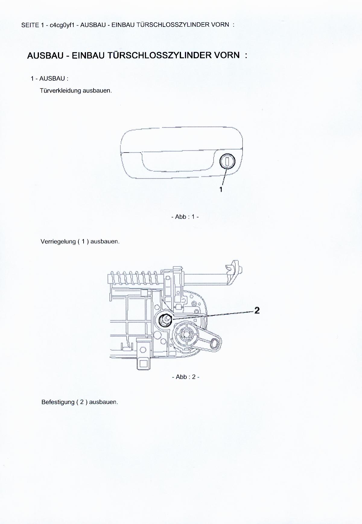

@Timon
schau mal vielleicht hilft dir das
