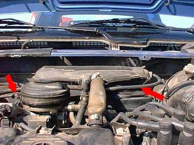

Das Öl könnte von der Brücke oben kommen.
Dort bei dem linken Pfeil, falls dein Motor auch so ausschaut:
http://peugeotforum.de/img/user/workshop/65/65_711.jpg (aus der Bastelecke)
am besten mal die Manschette lösen, das Gehäuse öffnen und den Rand säubern, dann Gehäuse wieder richtig zumachen und Manschette anziehen, bei mir hat's geholfen.
