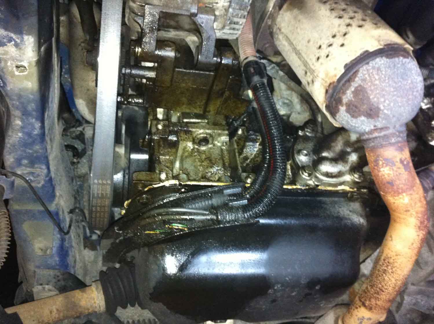

Hallo ihr lieben,
Habe nun seit ein paar Tagen ein hochfrequentes metallisches Quietschen vorne (hört sich nach rechts an).
Es hört sich so an, als ob Bremsen quietschen würden, allerdings höre ich es nicht immer.
Bei Lenkbewewegungen von max 10-20 grad (90Grad = 1/4 Umdrehung) ist es zu hören, aber auch nicht immer.
Besonders stark, wenn:
- das Auto schon längere Zeit in Bewegung ist (morgens früh die ersten 5-10 min nichts !)
- ich nur ganz leicht anlenke bzw auf grader Strecke hin und her lenke (in der Nullstellung vom Lenkrad ist Ruhe!)
- im Stand ist nichts zu hören! auch nicht bei laufendem Motor lenken
- bei starken Lenkbewegungen hört man es nur sehr kurz und dann nicht mehr, sobald ich aber zurücklenke und kurz vor der Nullstellung bin, ist es wieder da
War mit der Sache bei einem Kumpel (hobbyschrauber aber kein KFZti). Er hat vorne beide Räder demontiert und die Bremsscheiben mit Kupferpaste eingeschmiert und alle "gelenke" vorn mit WD40 eingesprüht. Als das mein 206er aut der Bühne war fiel uns auf das an der vom Innenraum rechten Seite sehr viel öl ist (wie auf dem Foto zu sehen). Vielleicht kann die Servopumpe defekt sein?!?!! Habt ihr erfahrungen oder wisst woran es liegen kann?
vielen dank im vorraus
mfg ChuHannes

ob deine servopumpe ausläuft kannst du mal kontrollieren,indem du den servoölstand im ausgleichsbehälter checkst.
wenn dort immer mal wieder was fehlt,wirds wohl deine pumpe abgeschossen haben.wenn die iwann trocken läuft kommen solche geräusche da raus.

Die pumpe verliert nur leider kein öl :( ich check das schon jeden tag
