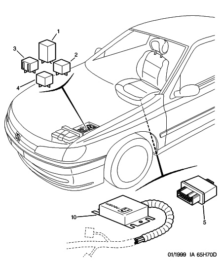

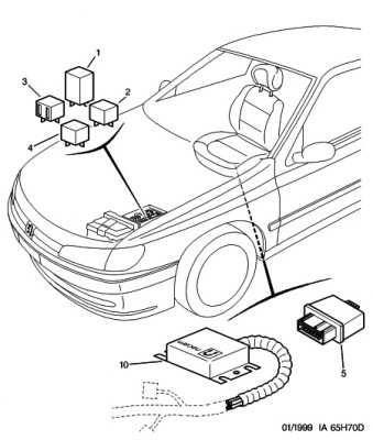

Relais hat sich soeben erledigt. Habs gefunden in der SB. 6434 61, ist die Pos. 1 im Bild, falls es wen interessiert.
Nur der Einbauort erschließt sich mir nicht aus dem Bild. Weiß da noch wer was?

also, die Frage, wo das Relais hinkommt ist auch geklärt. Hab sogar den richtigen Kabelbaum vorne drin.
