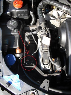

bin gerade an meinen Zündkerzen, und schaue mir die Kabel so an, also auch im Steuergerät Kasten und finde das ? (Bilder)
Sieht aus wie ein Stecker fürs Zündmodul, aber Ihm fehlen die Pin´s 4-5-6. Ist das ein Blindstecker für den 4 Zylinder ?
Danke für Rat.

hab bei mir mal nachgeschaut. konnte nur so nen ähnlichen stecker finden. der als stromversorgung zum hauptscheinwerfer geht. in und um den steuerteil-kasten ist kein vergleichbarer stecker zu finden. (hab nen 4zylinder)

Werd mal zu Peugeot fahren. Ich hatte mal etwas ähnliches bei einem Audi. Und hierbei handelte es sich um einen Stecker für die vorderen 3 Zylinder, der nach einem Softwareupdate einfach nicht mehr angeklemmt wurde.

also habe herausgefunden für was der Stecker ist. Falls sich das auch mal jemand Fragt. Hierbei handelt es sich um den Stecker bei Automatic Getriebe. Der wird wohl ab Werk Serienmässig mit verlegt, da die V6 Variante eher mit Automatic verkauft wurde.
