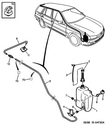

Moin,
bei meinem Kombi dauert es ne ganze Weile, bis Wischwasser hinten ankommt. So ungefähr zweimal wischen. Schön ist das nicht, und normal? Wenn nein, was könnte da kaputt sein? Wenn es normal ist, wäre meine Idee ein Rückschlagventil einzubauen. Am sinnvollsten vorne...nur wo? Und kommt man da ohne Probleme ran? Und weiß zufällig einer, was für ein Ventil man da nehmen kann?
Viele Grüße
Frank

moin,
ist ja auch ne ellenlange leitung bis hinten.
für ein ventil würde sich da am besten die stelle hinter der pumpe empfehlen, die leitung verläuft im schwer zugänglichem holm.
an die pumpe kommt man am besten nach demontage der radhausverkleidung oder von unten die verkleidung unter den neblern entfernen - oder beides.
evtl. mal die pumpe checken wegen dreck oder leistung.
