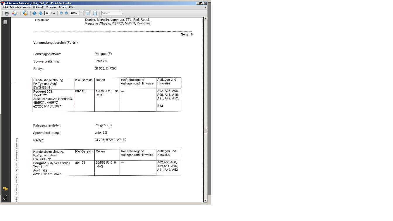

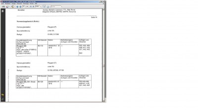

Der termin sollte eigentlich klappen, Muß ja nicht jeder 10 Wochen länger warten, wie ich ( Modellumstellung).
Felgengröße beim 308: 6,5j 15 ET27 7j16 ET 32
Die vom 307 sind orginal 6J15 ET 27 bzw. 6,5j 31
Die Felgen sind prinzipiell 1/2" zu schmal (Zubehörfelgen auf Gutachten prüfen)
Reifengrößen sollten passen, wenn der Durchmesser passt.l
http://www.peugeotforum.de/forum/download/file.php?mode=view&id=997
