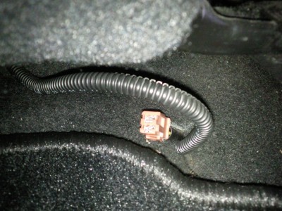

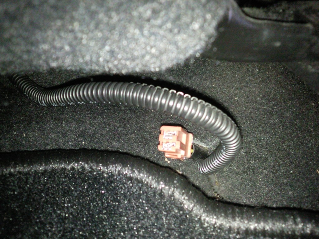

Hallo zusammen,
Ich hab ein Phase2 ohne Sitzheizung und gestern eine Leitung bemerkt, die von unterm Sitz kommt, zwischen Sitzfläche und Rückenlehne der Vordersitze verläuft, und gar nicht an den Airbag gedacht, gehe aber nach Suche hier im Forum mal davon aus, dass diese Verstärkte Leitung auf dem Foto die für den Airbag ist. Der braune Stecker soll für die Sitzheizung sein. Ich habe einen braunen Stecker
unterm Sitz entdeckt und frage mich, ob im Kabelbaum die Sitzheizung immer vorbereitet ist und ich nur Schalter und entsprechende Sitze besorgen müsste?
Chris..

Guck am besten mal unter der Abdeckung vom Aschenbecher hinten, bzw. da wo beim Cabrio die Schalter von Fensterheber und Verdeck sind.
Wenn sich darunter große eckige braune (?) Stecker sind, ist soweit alles vorbereitet, aber ich glaube dass dafür auch was an den Relais und/oder dem Sicherungskasten gemacht werden muss.
Cookie hier aus dem Forum hat das mal mit S16-Sitzen in seinem XS probiert, aber ich weiss nicht mehr woran es damals gescheitert ist.
