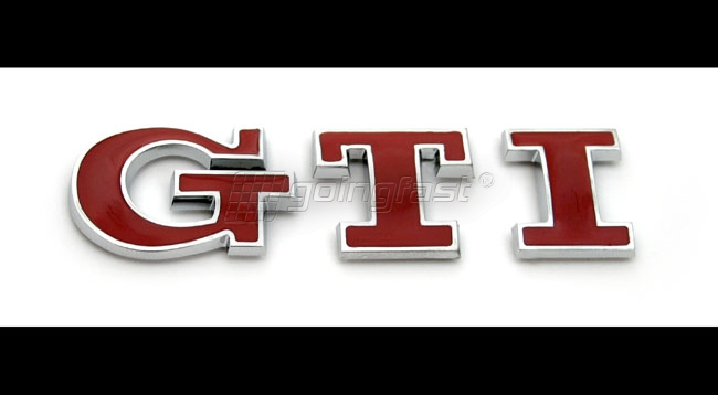

Naja, 44 Euro für nen XSi Schriftzug, das Peugeot und 106 kriegt man ja auf jedem Schrottplatz...Hab ich meinen XSi Schriftzug mit 10 Euro zu billig weg gegeben hehehe:D Naja, ich hab mir für 7,80 das hier geholt:
Ich hab mir überlegt, XSi verstehen nur einige wenige Peugeotkenner und der Rest wird sich denken, was isn das? Aber GTi versteht jeder.
